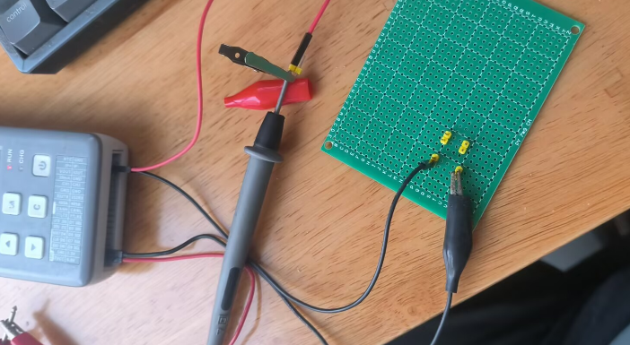

测试环境
高边电流检测和台式万用表都串联到TVCC端,方便比较:

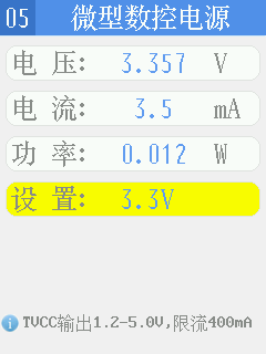

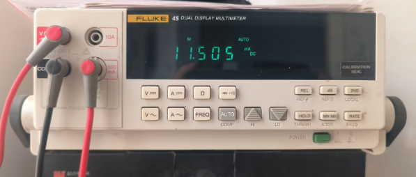

1、两个1.1K左右电阻并联,接到TVCC端
(1)设置3.3V电压

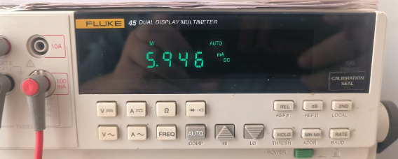

福禄克测量5.9mA:
TVCC电流采集3.5mA:

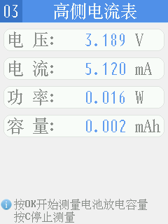

高边电流测量5.1mA:

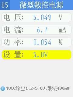

(2)设置5V电压

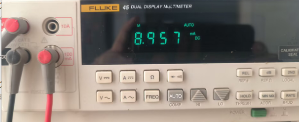

福禄克测量8.9mA:
TVCC电流采集6.7mA:

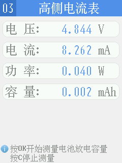

高边电流测量8.2mA:
2、四个1.1K左右电阻并联,接到TVCC端

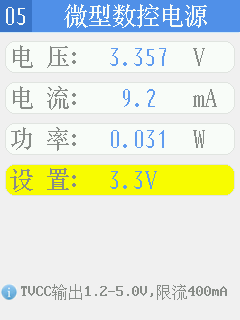

(1)设置3.3V电压
福禄克测量11.5mA:
TVCC电流采集9.2mA:
高边电流测量10.8mA:

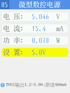

(2)设置5V电压

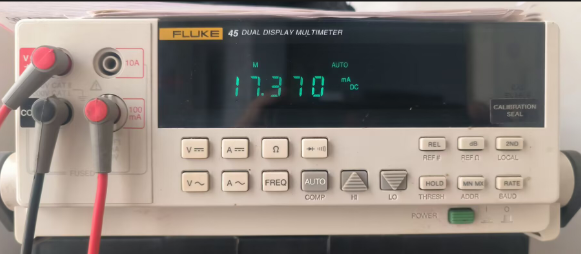

福禄克测量17.3mA:

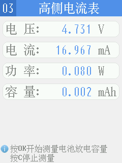

TVCC电流采集15.4mA:
高边电流测量16.9mA:
总结:
当前的测量环境下
高边电流的误差在1mA级别
而微型数控电源的电流测量最好在5mA以上才好用些,误差在几个mA,小于2.5mA测试均为0。
