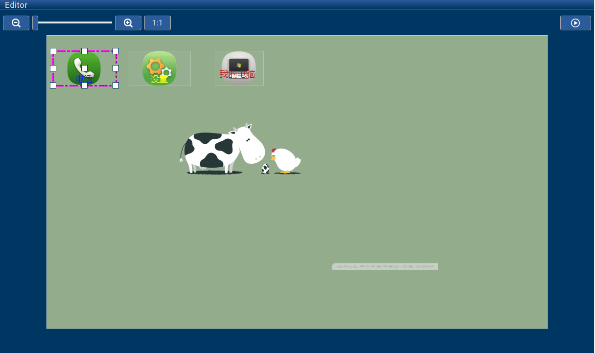

目标:

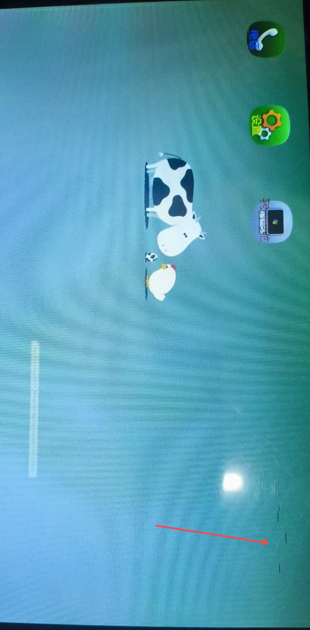

在h743 显示的结果
出现少量花屏,求解决方法
115434
发表于 2025-3-11 08:26:59 | 显示全部楼层
这个是Cache问题导致的,可以考虑配置SDRAM的区域为WT透写模式
15
15
 楼主| 发表于 2025-3-11 12:26:28 | 显示全部楼层
解决了,感谢硬汉哥
