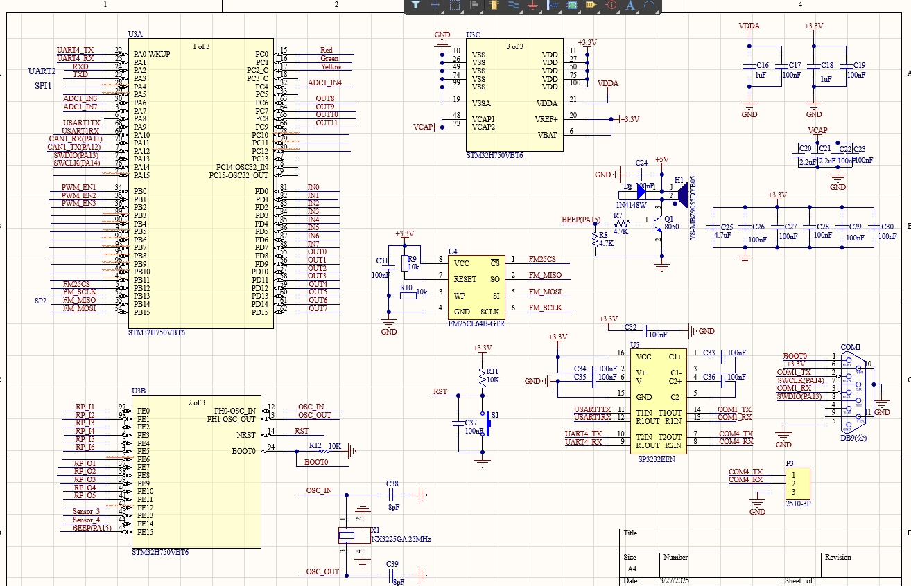

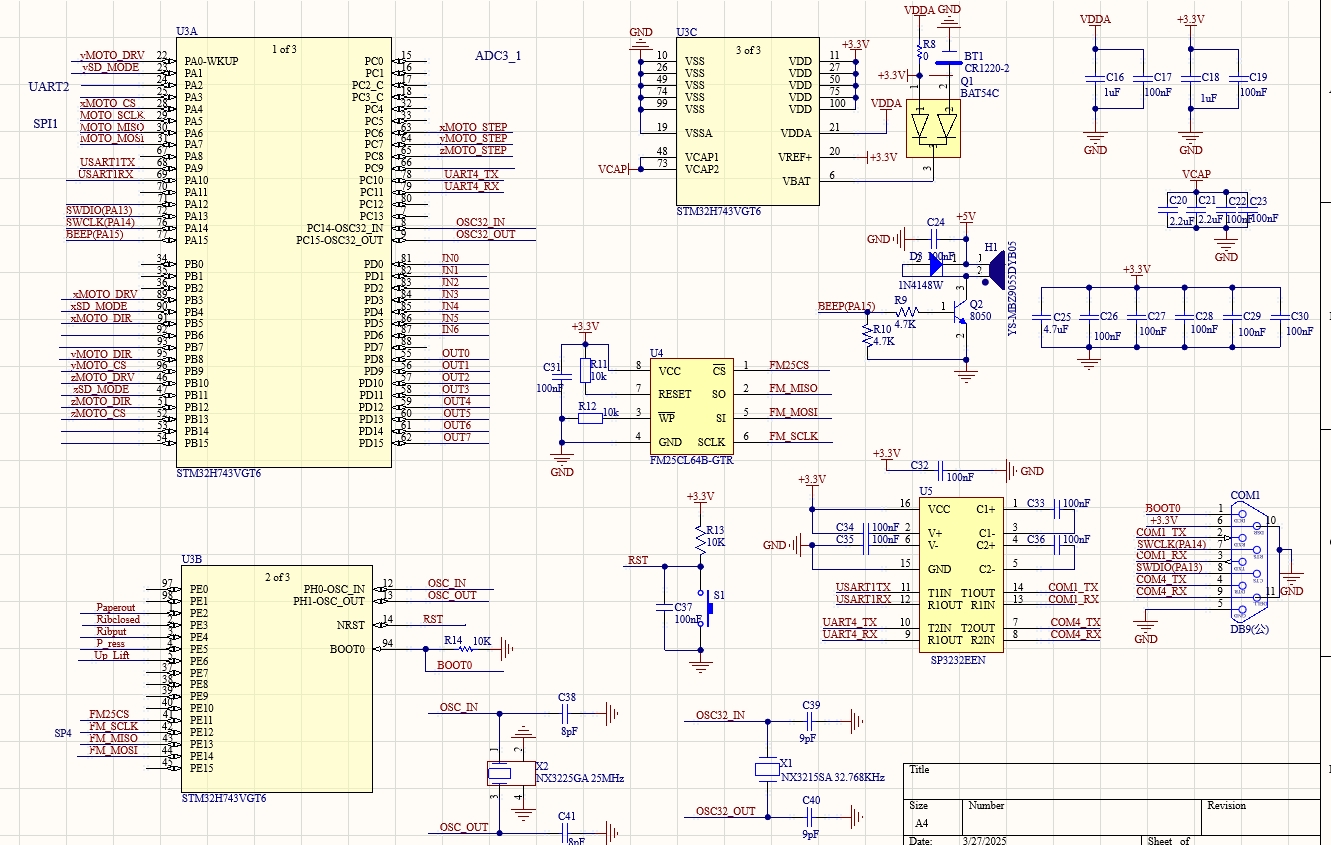

用STM32H750的ADC1采集电压和用ADC3检测芯片温度传感器的程序在STM32H743板子上数据准确,但在STM32H750板子上却不正常;
我就把STM32H743换到了STM32H750板子上还是不正常,两块板子电源部分一样,MCU部分电路图如下基本一致,不知道STM32H750板子哪里有问题?

 楼主| 发表于 2025-3-27 15:58:37 | 显示全部楼层
eric2013 发表于 2025-3-27 14:31
建议接个外置的ADC稳压基准。
找到原因了,是VDDA没有接到VDD上

发表于 2025-4-26 22:07:24 | 显示全部楼层
新手求问:Vref+不用接到VDDA引脚嘛
229
249
249
发表于 2025-4-27 08:41:09 | 显示全部楼层
VREF+是参考电源源,如果接到VDDA就是使用 VDDA作为参考电压,也可以使用电压基准芯片比如REF3025(输出记得加电容),基准电压是2.5V,就不用接到VDDA了
