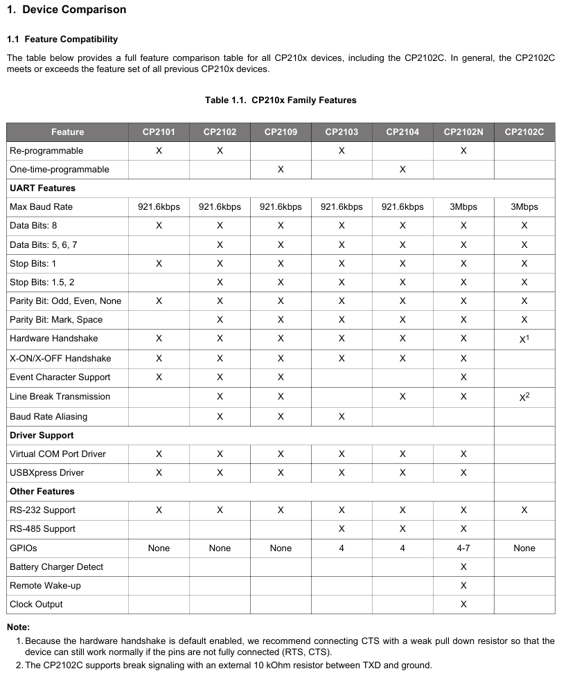

CP2102C器件是一款USB转UART桥接芯片,可直接兼容操作系统默认提供的CDC驱动程序。

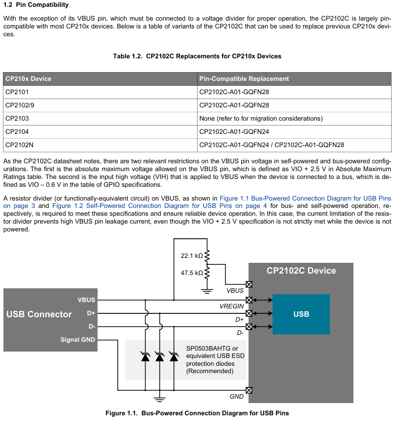

该器件无需安装任何驱动即可替代现有单接口CP210x系列USB转UART设备。对于CP2102、CP2102N和CP2104等器件,CP2102C可实现近乎直接替换的兼容性。
除需增加两个电阻外,现有设计采用CP2102C时无需其他硬件改动或软件调整。对于其他器件,封装或功能上的细微差异可能需对硬件进行小幅修改。
