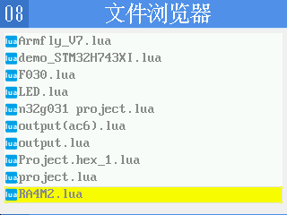

请教下H7-TOOL下载25Q128的提示通信超时,点击一键下载出现这种问题,
再请教下硬汉哥这个是不是可以下载很多种固件,上面的文件名序列#1  #2  #3 是每次下载的固件(多个固件合并才会用下面的#2 #3)吧

1、这个通信超时是下载模式识别有误,关闭上位机,关闭TOOL,然后都重新打开测试即可
2、这个里面的序号#1到#10是同一个芯片的多个固件,不同地址的同时下载,比如内部Flash的BOOT+APP + 外部SPI Flash + 外部QSPI Flash。
3、如果要下载不同功能的固件,含不同系列芯片,加载固件并配置好后,这里设置不同的名字,执行一键下即可
这样脱机烧录使用时,操作显示屏,选择对应名字的LUA文件就可以了
