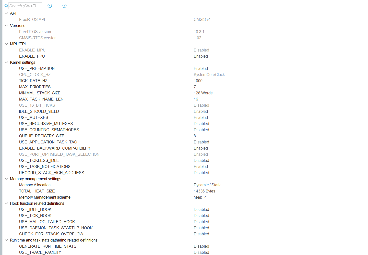

使用STM32CUBEMX自动生成lwip,测试后发现怎么都无法ping通,配置按照官方提供的例程。基本配置如下所示,测试过程,读取PHY芯片ID能够读到数据,确定PHY芯片驱动是正常的,有懂这方面的,还请不吝赐教。

Ainit 发表于 2025-4-15 15:58
你好,初始化上电后,运行读取到PHY芯片ID号,状态信息如下所示。并且按照STM32官方demo配置的lwip和RTOS ...
这个提示是FreeRTOS的heap大小开小了,加大也不行吗
20
32
32
 楼主| 发表于 2025-4-16 13:53:26 | 显示全部楼层
修改了rtos的heap,可以正常工作,目前读取到PHY芯片ID,还有以太网速度,全双工或者半双工模式,并且我使用设置速度和模式,能正常写入寄存器。通过PC端ping还是会有问题。我测试了很多中不同的MPU配置,但是实际上没有明显效果。如下mpu/eth/ld文件配置:
