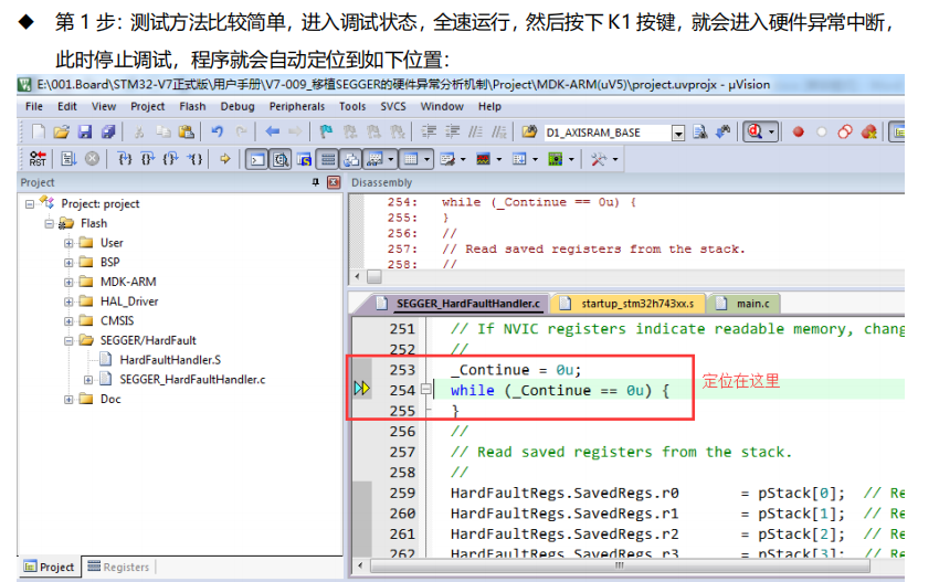

教程里面硬件异常会停在while循环里面,像下面那样
我的却停在了.S文件里面,应该怎么排查
15
15
 楼主| 发表于 2025-4-15 21:56:36 | 显示全部楼层
我发现硬件异常的问题了,就是main函数里面第一步执行的函数,如果执行sys_mpu_config()及后续的bsp初始化没有问题;
如果把这些初始化函数封装成一个函数,声明在别的文件里面,然后在main里面第一步调用它会进硬件异常;
如果把这些初始化函数封装成一个函数且声明在main文件里面,调用就没有问题;
如果在mian函数里面第一步执行一个外部文件的空函数也会进硬件异常;
我不理解,sys_mpu_config()也是声明在别的文件,为什么第一步调用他就没有问题呢?

发表于 2025-4-16 12:03:51 | 显示全部楼层
疯狂单片机 发表于 2025-4-15 21:56
我发现硬件异常的问题了,就是main函数里面第一步执行的函数,如果执行sys_mpu_config()及后续的bsp初始 ...
方便的话,代码截图看下
