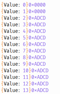

[STM32H7] 使用STM32H7 定时器1触发DMA采集GPIOG16个口的数据,有固定的数量的0存在
发表于 2025-4-17 13:09:28 | 显示全部楼层 |阅读模式
上述是定时器和DMA的配置,其中HAL_TIM_DMABurst_MultiReadStart函数需要修改成GPIOG->IDR来采集GPIO的数据
但是采集数据前2位和后14位都是0,不清楚是什么问题,网上说改成单端触发也没作用
 楼主| 发表于 2025-4-17 13:12:39 | 显示全部楼层

定时器和Cache的配置
115434
发表于 2025-4-18 10:08:36 | 显示全部楼层
穗风兰 发表于 2025-4-17 13:12
void MPU_Config(void)
  MPU_Region_InitTypeDef MPU_InitStruct = {0};
先把AXI SRAM配置为最低性能,也就是关闭这个地址空间的读Cache和写Cache。
使用STM32H7的AXI SRAM,SRAM1到SRAM4对应的Cache最高性能和最低性能配置
https://www.armbbs.cn/forum.php? ... 9322&fromuid=58
