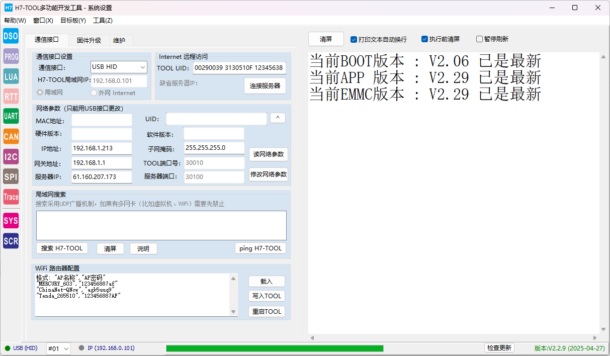

发表于 2025-4-30 16:52:42 | 显示全部楼层
升级挂了怎么办,黑屏了,插USB也黑屏没有HID设备了
115679
 楼主| 发表于 2025-4-30 17:08:55 | 显示全部楼层
如果更新APP失败,从TOOL端拔掉USB线,旧版TOOL长按S键,新版TOOL长按OK键,插入USB线,3秒后松手,正常会看到电脑端有个虚拟U盘。然后拖拽上位机软件包路径h7toolPC_release\EMMC\H7-TOOL\Firmware里面的APP固件到虚拟U盘,待传输完毕后,TOOL会自动重新启动。
发表于 2025-4-30 18:33:09 | 显示全部楼层
eric2013 发表于 2025-4-30 17:08
如果更新APP失败,从TOOL端拔掉USB线,旧版TOOL长按S键,新版TOOL长按OK键,插入USB线,3秒后松手,正常 ...
成功救活,话说显示启动都要6-7分钟了   怎么弄都不行
115679
 楼主| 发表于 5 天前 | 显示全部楼层
估计你的电脑上那里还有特别设置,正常打开基本也就是6-7秒。
