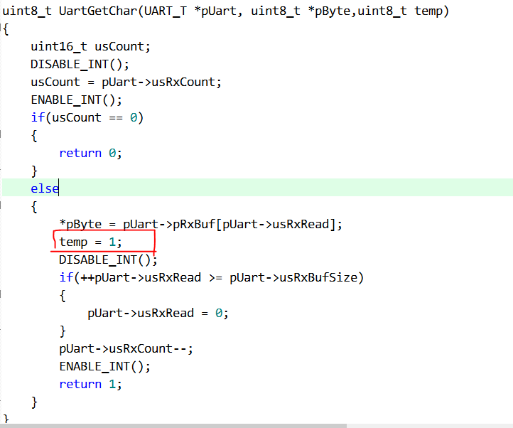

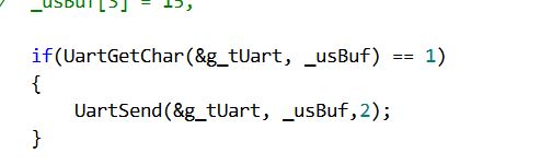

我在学习FIFO串口发送的时候,UartGetChar这个函数的返回值是1,所以想要使用上图中的程序进行测试,但不知道为什么没有办法传输数据了。
后来我又在UartGetChar中加标志也没有用,标志temp并没有变化。我不知道是为什么,真的很疑惑。

说明没收到数据,方便的话,发个完整代码配置看下

UartGetChar(&g_tUart1, _usBuf);
UartSend(&g_tUart1, _usBuf, 1);
这样的代码是可以使用的。

这样不行,这样传输的不一定是你刚刚获取到的,仅仅是buf里面的临时数据。
可以考虑将你的TX和RX短接看看
