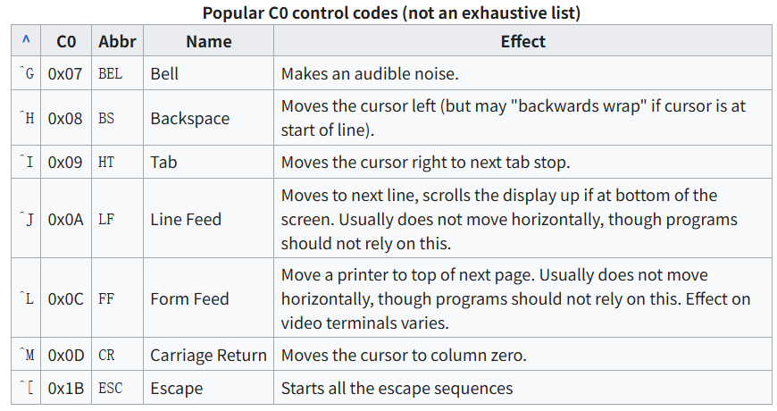

控制字符
几乎所有用户都会使用某些单字节字符的功能。最初作为ASCII标准的一部分,默认的C0控制字符集现已被纳入ISO 6429(ECMA-48)标准规范,使其与ANSI转义序列调用的C1字符集同属一个标准体系(尽管ISO 2022标准允许单独使用ISO 6429 C0字符集而不必搭配C1字符集,反之亦然,前提是0x1B必须始终代表ESC转义字符)。这种设计既能减少数据传输量,又能实现一些转义序列无法完成的功能:
转义序列的长度不固定。符合ANSI标准的转义序列通用格式由ANSI X3.41(等同于ECMA-35或ISO/IEC 2022)标准定义[13]:13.1。这些转义序列仅包含0x20-0x7F范围内的字节(即所有非控制ASCII字符),且无需预读即可解析。若在序列结束前遇到控制字符、设置了高位的字节或任何无效序列字节,其行为是未定义的。

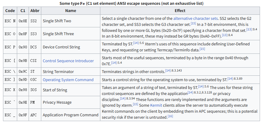

Fe Escape sequences
若转义字符ESC后跟随0x40至0x5F范围内的字节(即ASCII字符@A-Z[]^_),则该转义序列属于Fe类型。其解析逻辑遵循适用的C1控制码标准[13]:13.2.1。因此,所有符合ANSI X3.64/ECMA-48标准的C1控制码转义序列均采用此格式[14]:5.3.a。
8位环境下的编码规范:
标准规定在8位编码环境中:Fe类型转义序列对应的控制功能,可用0x80-0x9F范围内的单字节直接表示[14]:5.3.b
实现条件:需采用符合ISO 2022标准的8位编码(如ISO 8859系列字符集)
典型应用场景:传统终端设备、工业控制系统
现代编码环境限制:
UTF-8/CP-1252等现代编码中:
0x80-0x9F范围被重新定义用途(如Windows-1252用于扩展拉丁字符)
导致必须使用两字节ESC序列表示C1控制码
UTF-8的特殊情况:
通过C1控制和拉丁语补充区块(U+0080至U+009F)表示时
实际生成不同的两字节编码(如U+008E对应0xC2 0x8E)
不仅无法节省存储空间,反而增加编码复杂度

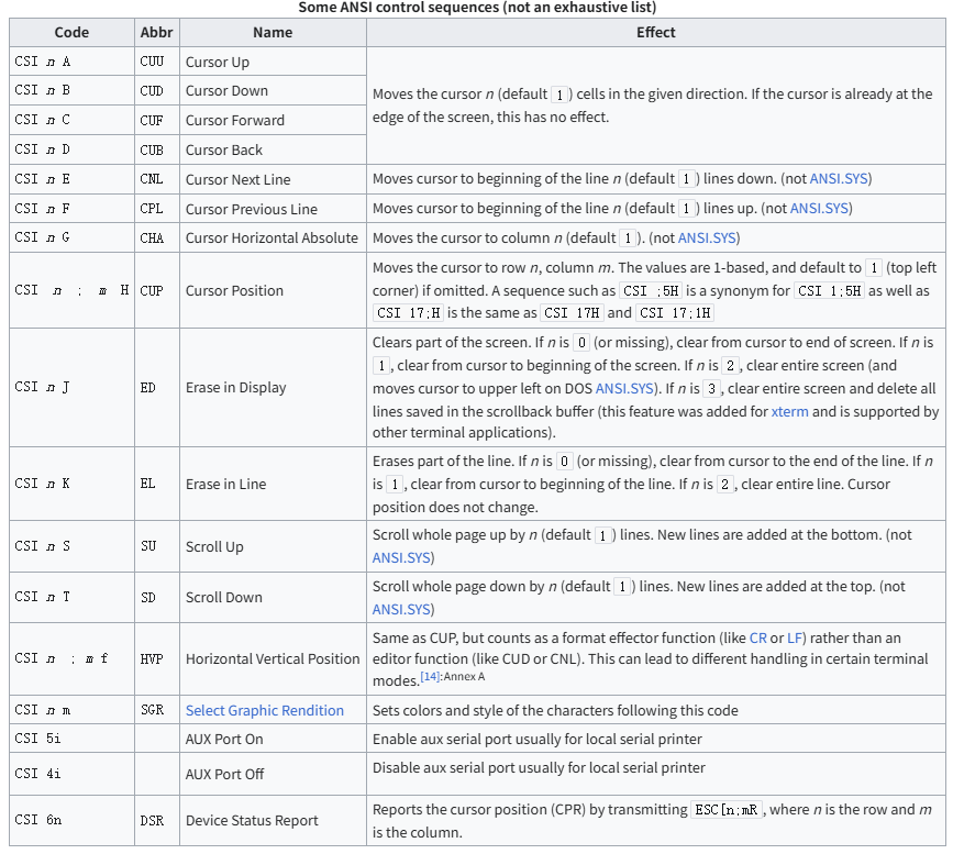

控制序列引导符(CSI)指令
对于控制序列引导符(Control Sequence Introducer,CSI)指令,其标准格式为:
起始符:ESC [(在编程语言中可表示为 \e[、\x1b[ 或 \033[)
参数字节(0-多个):范围 0x30–0x3F(ASCII字符:0-9:;<=>?)
中间字节(0-多个):范围 0x20–0x2F(ASCII字符:空格及 !"#$%&'()*+,-./)
结束字节(1个):范围 0x40–0x7E(ASCII字符:@A-Z[\]^_\a-z{|}~`)[14]:&#8202;5.4&#8202;
参数处理规则:
通用序列使用分号分隔的数字参数(如 1;2;3)[14]:&#8202;5.4.2&#8202;
缺省参数视为0:
1;;3 等效于 1;0;3
无参数的 ESC[m 等效于重置指令 ESC[0m
部分指令(如光标上移CUU)将0视为1以优化缺省场景[14]:&#8202;F.4.2&#8202;
私有序列保留范围:
参数字节 <=>? 或结束字节 0x70–0x7E(p-z{|}~)被划定为厂商私有区域
允许终端制造商自定义指令而不与标准冲突
异常处理机制:
当CSI序列包含非法字符(超出0x20–0x7E范围)时:
可能包含:C0控制字符(0x00–0x1F)、DEL(0x7F)或高位字节
终端行为未定义,可能采取以下处理方式:
忽略非法字节
立即执行已解析部分
中止当前CSI序列
继续处理后续字节
(需参考具体终端实现规范)[需要引用]

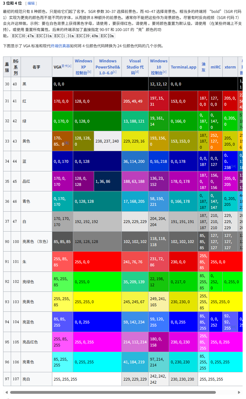

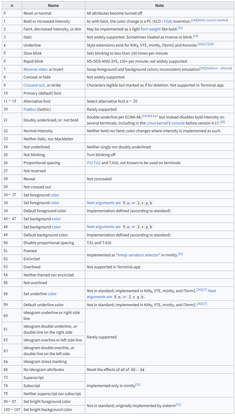

图形渲染选择参数(SGR)说明
控制序列 CSI n m(称为"图形渲染选择" - Select Graphic Rendition)用于设置显示属性。其参数规范如下:
多属性设置:
可在同一序列中设置多个属性
各属性间用分号分隔(如 CSI 31;1;4m)
示例:\033[31;1;4m → 红色、粗体、带下划线文本
属性持续特性:
设置的属性将持续生效
直到遇到新的SGR序列才会被重置
默认重置规则:
当未指定参数时(即 CSI m)
系统自动视为 CSI 0 m(重置所有属性)
等效指令:\033[0m(恢复正常显示状态)
