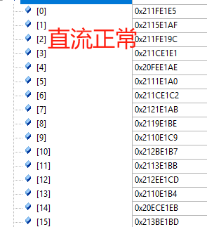

用SPI+DMA驱动AD4001,用片选信号代替 CONV,采集一个正弦信号。Normal正常,循环模式却不对,求大佬解答!!
                Normal模式下,每次在 HAL_SPI_RxCpltCallback 函数里面重新启动数据正常,能看到正弦变化规律
normal采交流正常
normal采交流正常

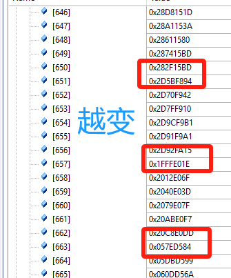

                循环模式下数据就不对了,采集的同样一个交流信号,我在半传输完成回调里面查看,按道理后半部分的数据应该是正常的正弦变化才对,实际却不是,但是去采集直流时又是正常的。
                PS:缓冲区开的1200,感觉应该不会更新这么快,就算更新应该局部的数据具有正弦规律
循环模式,采交流不对
循环模式,采交流不对
循环模式 采样直流正常
循环模式 采样直流正常

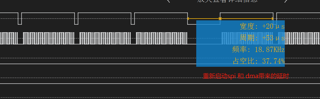

两种时序唯一的区别只有 Normal模式下,因为要重新执行 HAL_SPIReceive_DMA这个函数启动有个延时,其他的都一样的,也正是因为这个延时,在进行整周期采样的时候可能会掉点,所以才想用循环模式
normal 模式的时序
normal 模式的时序

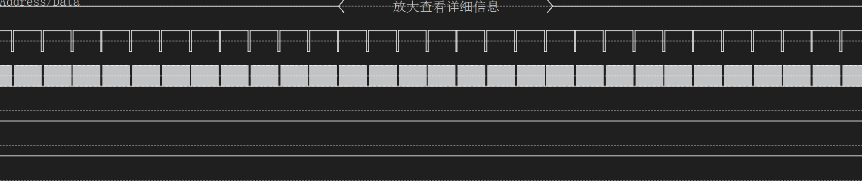

循环模式的时序
循环模式的时序
我得猜想:
             是不是因为我再keil里面是打断点查看的数据,并不会停下SPI+DMA 在循环模式下的硬件工作,导致后台一直在更新,keil显示的数据其实不对

发表于 前天 01:35 | 显示全部楼层
这里有个关键的地方,楼主的MPU Cache做处理没,优先排除Cache影响。
22
22
 楼主| 发表于 前天 09:27 | 显示全部楼层
cache和TCM全部关闭了
115668
发表于 昨天 10:17 | 显示全部楼层
gqs123 发表于 2025-5-9 09:27
cache和TCM全部关闭了
这里还有个关键问题,你这个AD4001支持这么高的SPI DMA连续读取不,也就是你如何保证第2次读取时,AD4001就已经采集完毕数据了。
