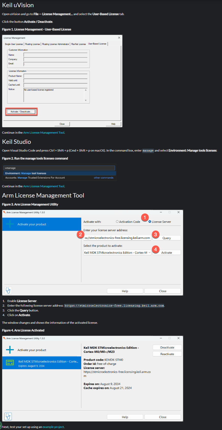

【授权方法】
这是正儿八经的正版授权,不是盗版,以ST的授权为例
https://developer.arm.com/docume ... /Activation?lang=en

发表于 2025-5-13 12:44:07 | 显示全部楼层
用Keil Studio的社区版授权,没发现有什么问题。

 楼主| 发表于 2025-5-13 15:21:29 | 显示全部楼层
对,之前申请的时候是一年,不过我看时间一直在往后顺延

发表于 2025-5-13 16:54:10 | 显示全部楼层
社区版不可用于商业开发的,而上述针对特定芯片公司的授权可以。
