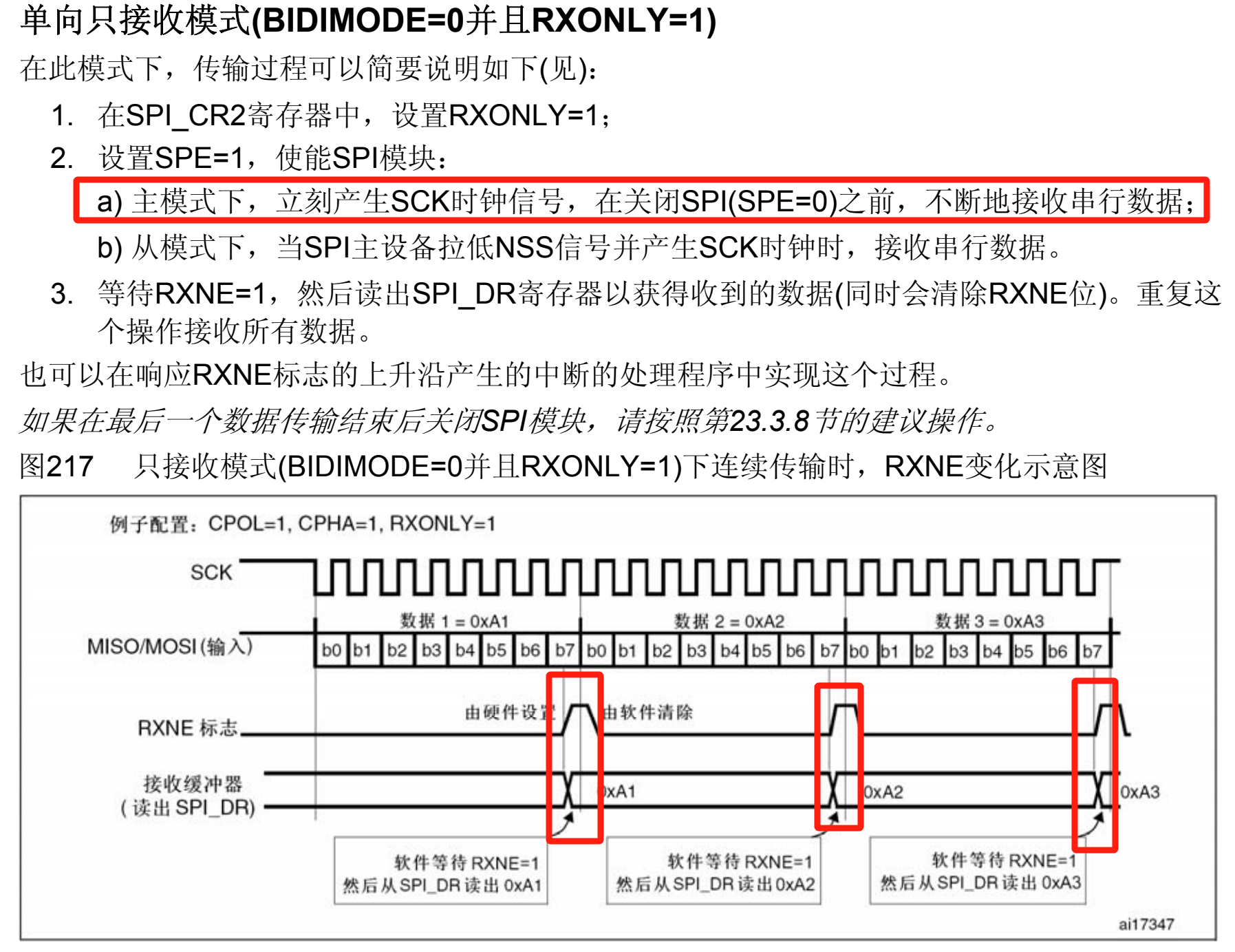

以前在使用SPI的时候都是使用全双工模式,今天想试一下SPI的双线仅读模式SPI_Direction_2Lines_RxOnly,但是很奇怪,得到的数据总是有点出错,不完全对。
我的理解是 双线全双工(SPI_Direction_2Lines_FullDuplex),双线只接收 (SPI_Direction_2Lines_RxOnly),单线只接收 (SPI_Direction_1Line_Rx)、单线只发送模式(SPI_Direction_1Line_Tx)
但是从字面理解,感觉双线只接收 (SPI_Direction_2Lines_RxOnly)和单线只接收 (SPI_Direction_1Line_Rx)好像没有什么区别啊~~都是没有发送,只有接收,
我的情况是这样,双线全双工的时候,SPI用2分频(36M)和4分频(18M),读W25Q128的图片数据是正常的,显示到LCD也正常,但是用单线只接收 (SPI_Direction_1Line_Rx)模式就出问题了,显示到LCD不正常,用逻辑分析仪看了一下,从W25Q128引脚出来的数据是完全正确的,应该是SPI接收数据进入MCU后出的问题,把SPI频率设置到64分频(1M左右)数据就正确了。1M的频率这么慢才正常,这不应该啊。
难道是双线只接收 (SPI_Direction_2Lines_RxOnly)的频率非常快?只要使能SPI就会自动产生,SPI从W25Q128读到的数据我没有及时从DR数据寄存器取出造成覆盖了?从我的程序来看也不应该啊~
我个人目前的感觉是,双线只接收 (SPI_Direction_2Lines_RxOnly)模式的时钟只要使能SPI就会自动产生,感觉时钟信号非常不稳,要用很低的频率来使用?
下面是代码,请大佬指导一下,谢谢~~

中文说明书翻译有误,设置RXONLY=1是在SPI_CR1寄存器设置的,而不是SPI_CR2,所以我代码的 SPI1->CR1|=(1<<10)是没有问题的,大家别误会

1.我用的是双线只接收 (SPI_Direction_2Lines_RxOnly),不是速度慢,是数据回到MCU不对了
2.我平时是正常全双工8位使用的,用来初始化或给SPI为指命令用,发完控制指令后,我读图片数据的时候再变成只读模式,因为听说用只读模式会比全双工的速度快,所以我才想这样操作。
我目前是为了显示全屏图片刷图速度快,48引脚的MCU,没有FMSC接口,只能模拟8080,16BIT驱动LCD,刷全屏目前用了双缓冲DMA加速,SPI FLASH读一行,LCD显示一行,速度不错,只是想再从仅读模式再加速一下,所以试一下仅读模式,结果没有用DMA方式,就简简单单的普通8位仅读模式数据就搞不对
