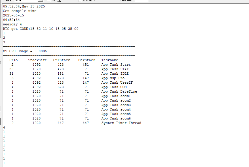

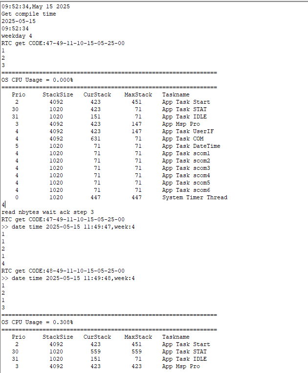

使用keil编译Threadx程序后,通过JLink下载程序,下完后程序运行,Threadx运行到某一个任务异常,异常情况像是第一次运行正常,第二次就没运行(异常任务简称任务D),只有使用JLink下载程序(已选择run to main)才出现。使用JLink仿真运行没问题,但是退出仿真后,原本正常运行任务D就出现异常(没有再次运行)。使用CMSIS-DAP 下载程序,仿真程序和仿真退出,Threadx任务一直运行正常。在JLink下载程序条件后,对主板重新断电上电(或者复位),程序运行正常。
测试任务如下,任务异常是App_Task_DateTime任务。
App_Task_DateTime 这个任务是1秒种打印一次时间。
[C] 纯文本查看 复制代码
static void AppTaskDateTime(ULONG thread_input)

当我屏蔽rtc_get_time()功能后,用JLink下载程序后正常的,COM6每隔一秒打印4出来(也测试过同My_Printf无关,屏蔽过My_Printf,使用rtc_get_time(),JLink下载程序运行这个任务也异常)。
rtc_get_time()使用模拟IO口实现I2C驱动,读取外部RTC8025T时钟。模拟I2C延时使用的是DWT时钟做延时。JLink会有影响DWT运行么?或者其他问题影响?请个位帮忙分析下。
使用JLink下载程序后首次运行的输出信息,仅输出“4”

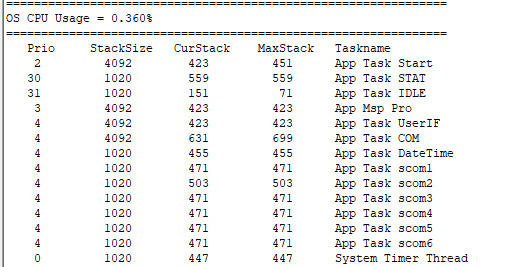

 楼主| 发表于 2025-5-15 12:29:00 | 显示全部楼层
正常运行的

发表于 2025-5-15 13:57:58 | 显示全部楼层
应该和JLINK没关系。我也用JLINK下载THREADX。运行好多天没问题。
694
727
727
发表于 2025-5-15 13:58:51 | 显示全部楼层
排除法,任务减少点,一点一点增加,边增加边测试。有时候是硬件初始化的问题。还有堆栈。

 楼主| 发表于 2025-5-15 14:59:04 | 显示全部楼层
已经排除到rtc_get_time(&dt)这个函数,只要屏蔽它,所有任务运行都正常(当然是用JLink下载才是这样)。没屏蔽它,含有这个函数任务就没有运行。RTC是使用IO模拟I2C的,I2C驱动延时是使用DWT。我怀疑DWT用JLink下载启动异常。主要仿真问题又不出现。
116229
发表于 2025-5-16 08:38:50 | 显示全部楼层
mypear 发表于 2025-5-15 14:59
已经排除到rtc_get_time(&dt)这个函数,只要屏蔽它,所有任务运行都正常(当然是用JLink下载才是这样)。 ...
你的jlink可能没正常复位dwt,不过影响不大,以重新上电是否可运行为准

 楼主| 发表于 2025-5-16 10:57:52 | 显示全部楼层
收到。手头上只有山寨版,2个都是jlink v9。暂时mark低,到时再试其他jlink是不是一样
