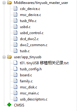

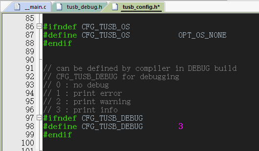

分享一个 tinyUSB cdc+msc 把sd卡模拟成u盘
tinyusb v0.18
stm32h743:   pa11,  pa12
stm32h7 hal 驱动库:  STM32Cube_FW_H7_V1.12.0
usb 时钟使用 单片机内部 48MHz
使用 mdk ac6
rtx5 os2  v 5.9
#define  APP_CFG_TASK_USB_CDC_PRIO        21
#define  APP_CFG_TASK_USB_DEVICE_PRIO     22
#define  APP_CFG_TASK_USB_CDC_STK_SIZE                  512
#define  APP_CFG_TASK_USB_DEVICE_STK_SIZE               1024

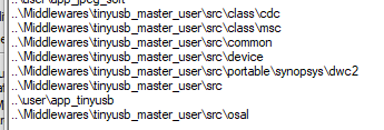

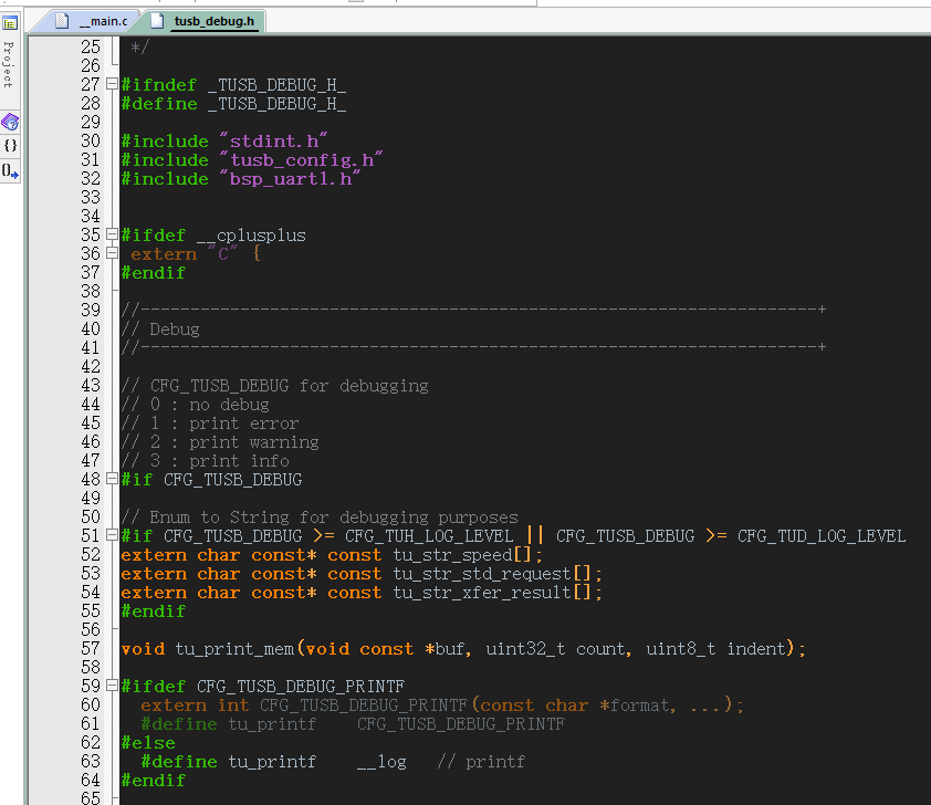

工程增加文件
包含文件
调用初始化
app_tinyusb.7z (17.28 KB, 下载次数: 7)
tinyusb_master_user.7z (159.94 KB, 下载次数: 6)
tinyusb-master-0.18.7z (1.42 MB, 下载次数: 7)
今天补上  sd-read, write 函数
sd_disk_rw.7z (1.46 KB, 下载次数: 3)
开发板 上的 usb 与电脑端的usb 对接后,在 电脑端就可以看到 开发板上的 sd 卡虚拟成 u 盘了,可以对虚拟 u盘进行 读写,删除,改名等操作了
