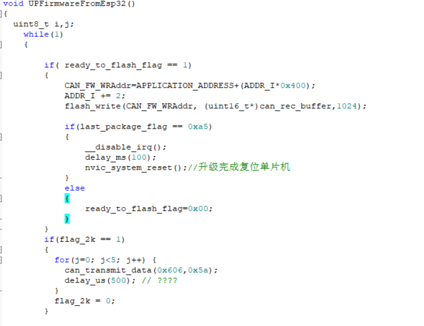

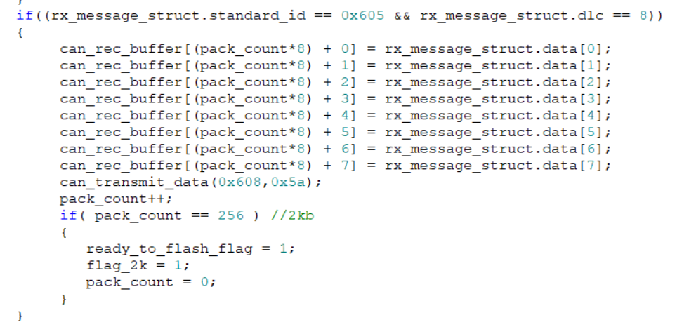

  • 我是使用ESP32S3作为主机,雅特力AT32F437VGT6做的从机,他们的波特率都设置成了1M,通过CAN总线主机一次发送2K的数据给从机然后等待从机返回响应,从机收到2K数据后,会置位计数器以及将收到的这2K数据写入flash中进行升级过程,然后写入flash后返回响应,依此继续一直发送以及接收知道bin文件数据发送完成。
  • 目前遇到的问题是我在ESP32S3上通过CAN发送数据的时候都是有打印log的,然后我查看了每次发送的都是正确的数据,但是AT32F437VGT6从机收完所有的包之后,我通过烧录器查看flash内容却和上传的bin内容有很多不一样的地方,这不知道是为什么。导致我一直无法更新程序,会不会是主机那边发送太快了?然后从机这边接收就一直再收然后覆盖了?有大佬帮忙看看不,给小弟提供点思路。

每发送8字节数据就响应一次,你连续发送2K中间没有回应么?

发表于 2025-5-23 08:00:49 | 显示全部楼层
你这个协议设计的太阳春了,没有考虑丢包等处理
在 can 头部弄几个位存放 cnt 和是否回复的标志,下面是我打印机传文件的协议,虽然是基于串口的,但也可以参考:

发表于 2025-5-23 08:40:09 | 显示全部楼层
flash要先擦后写,否则结果会不符合预期

发表于 2025-5-23 09:48:29 | 显示全部楼层
要把包号记录好,防止丢包与错位包现象,一问一答式。从机发送需求包号,主机发该包号的数据,从机正确收到该包号,再请求下一包!

 楼主| 发表于 2025-5-23 10:21:05 | 显示全部楼层
这个有 会等待flash写入完 然后从机响应

 楼主| 发表于 2025-5-23 10:24:26 | 显示全部楼层
感谢感谢大佬的回复,我给主机端发送放慢 我发现我写入flash的错误数据就减少很多
