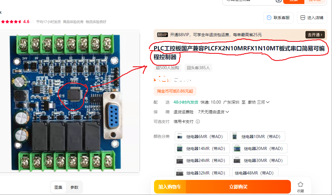

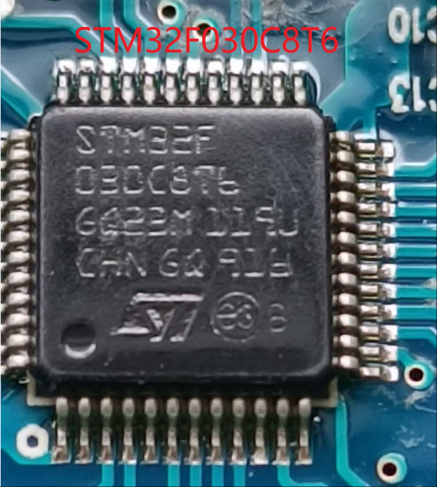

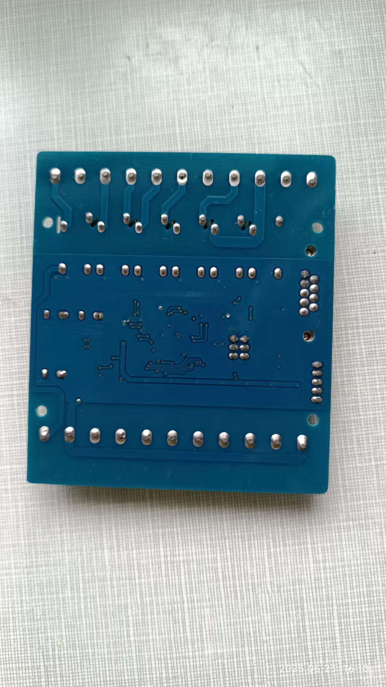

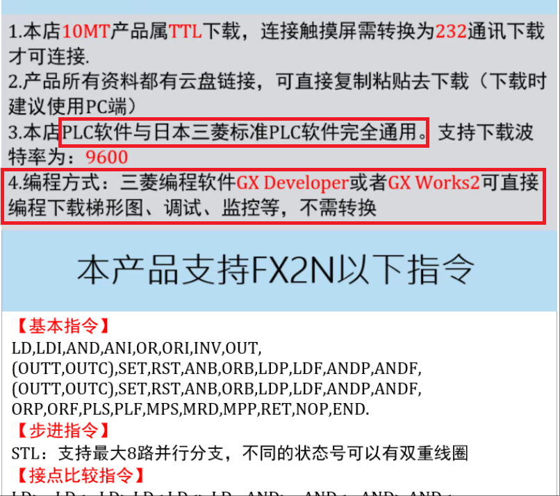

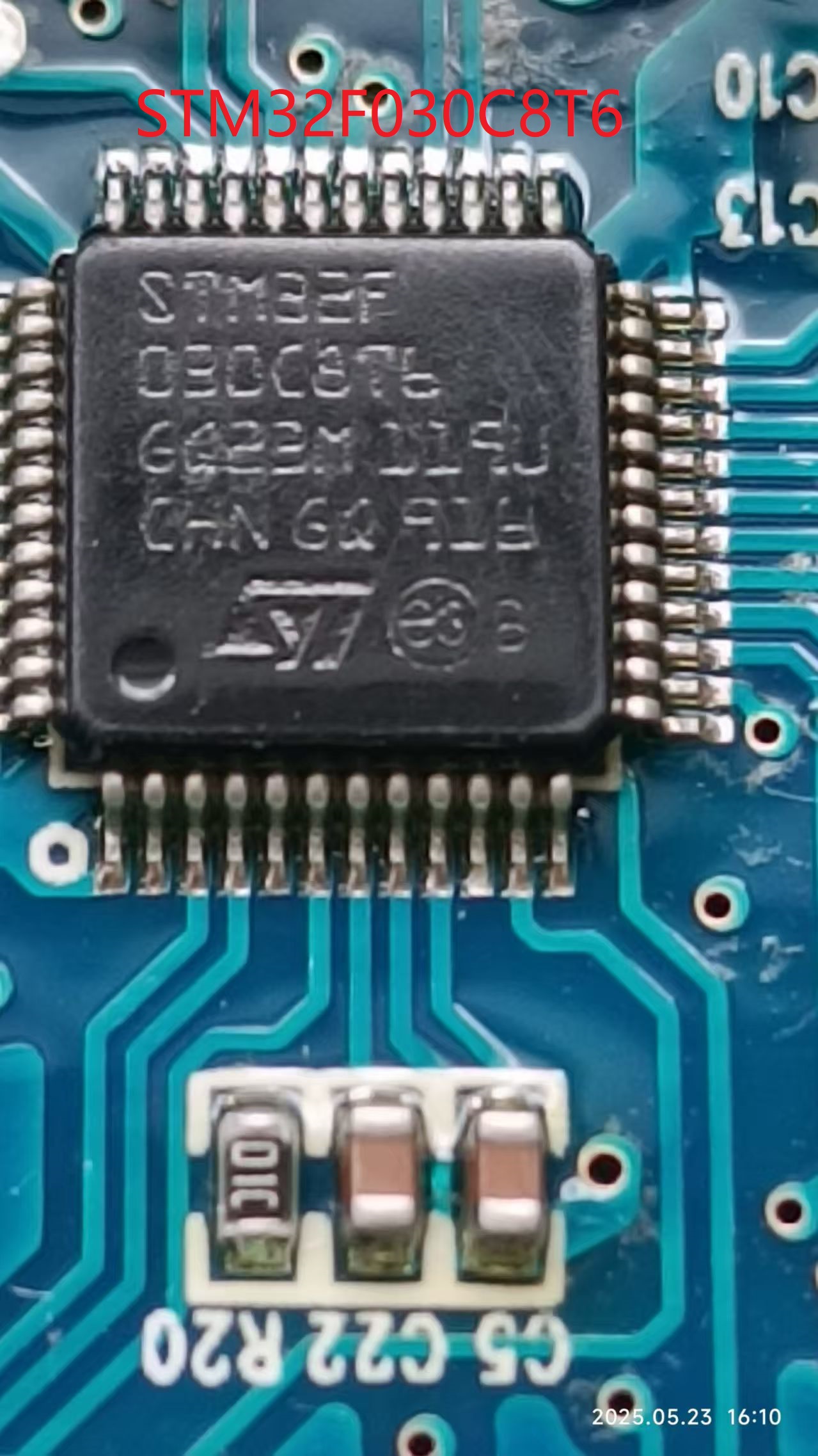

各位大神好,问下用STM32控制器如何制作PLC可编程控制器的啊?有知道的大神指点指点啊,感谢!!     在工控行业,经常用可编程控制器(PLC)来做各种逻辑控制,稳定,开发速度快,运行可靠等优点,
    plc本身就是用单片机做成的,使用阶段,工程师只需要用plc厂家 的逻辑编辑工具,编辑好逻辑,下载进plc即可运行,
   现在已经有团队用STM32单片机开发出plc了,而且还能用原厂家的plc编辑软件,
  看下图
wechat_2025-05-23_161835_350.png wechat_2025-05-23_161931_140.png 微信图片_20250523161234_14.jpg 微信图片_20250523161234_15.jpg wechat_2025-05-23_161503_877.png
