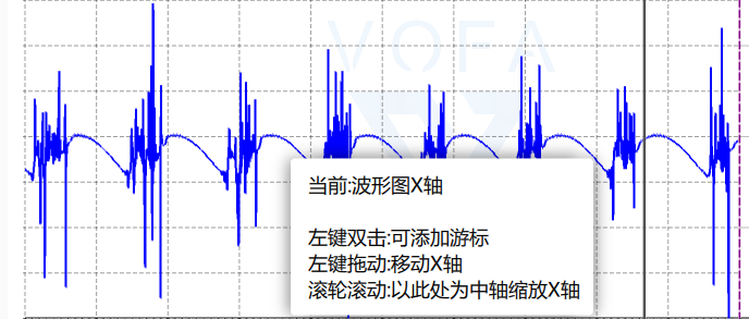

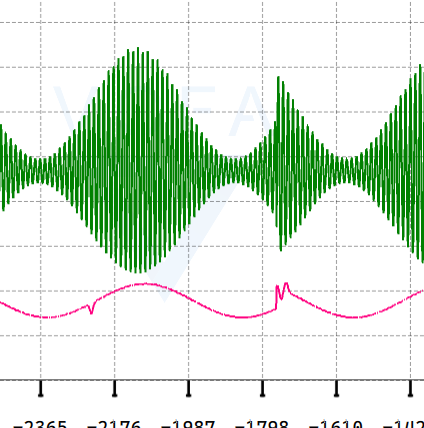

大佬们为什么ADC采样波形会不连续啊,我降低采样率波形就不好看,我要采载波50k基波1k的AM波,IQ解调,我发现只要采集的波形断开一下,那解调出来的波形就会大幅变化一次

上面是采样波形,下面是解调后的波形
上面是采样波形,下面是解调后的波形

发表于 2025-5-26 08:37:21 | 显示全部楼层
当前是500k采样率,双缓冲模式,每每轮dms是500点。
这样的话,每次处理就是有1ms.的间隙,这个有必要看下你每次的处理可以在1ms内处理完毕不
 楼主| 发表于 2025-5-27 21:17:49 | 显示全部楼层
这样的话,每次处理就是有1ms.的间隙,这个有必要看 ...
谢谢佬,我降低过采样率,然后把对这个数组的操作改得时间短了点,但是感觉很难连贯,最后用硬件滤波稍微平滑了,我想知道这个的原因有哪些呢,方便后面处理的时候注意点
116238
发表于 2025-5-28 11:05:19 | 显示全部楼层
梧桐风 发表于 2025-5-27 21:17
谢谢佬,我降低过采样率,然后把对这个数组的操作改得时间短了点,但是感觉很难连贯,最后用硬件滤波稍微 ...
确定一个问题,看看不连贯的地方是不是固定在缓冲交接的地方。
 楼主| 发表于 2025-5-29 07:46:05 | 显示全部楼层

void FM_Demod_Process(float32_t* input, float32_t* output, uint32_t len)
    float32_t FM_IMAX_buf[BUFFER_SIZE];  // I路滤波前信号
    float32_t FM_QMAX_buf[BUFFER_SIZE];  // Q路滤波前信号
    float32_t FM_Ifir_buf[BUFFER_SIZE];         // I路滤波后信号
    float32_t FM_Qfir_buf[BUFFER_SIZE];
116238
发表于 2025-6-3 09:38:23 | 显示全部楼层
    float32_t FM_IMA ...
你前面说的那个反正切的函数,只能调用c库的,dsp库里面没有对应的api
然后截图解析出来的效果确实不好
