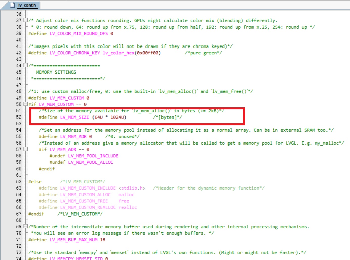

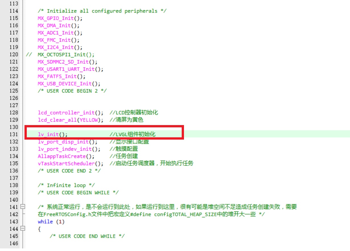

STM3H7B0移植LVGL8.3版本,总是卡死在lv_init()这个初始化函数这里,试过更换不同的版本,如LVGL8.3.5, 8.3.10,8.3.7等都一样,无一例外都卡死在这里。
感觉非常奇怪,不是第一次移植LVGL了,以前都用国产MCU移植无数次了,均无这个问题,不知道为啥H7会这样。
LVGL内存分配时64K,系统堆栈都是8K,按说也不小了吧,改到过128K也无改善。
用FMC驱动LCD,打开了cache, 经测试FMC可以正常驱动LCD,显示正常,但是一移植LVGL就卡死了。
调试这函数lv_init(), 发现最终是卡在它调用的lv_extra_init()这个函数里,进去这个函数,看他里面的代码又没看懂,,,,

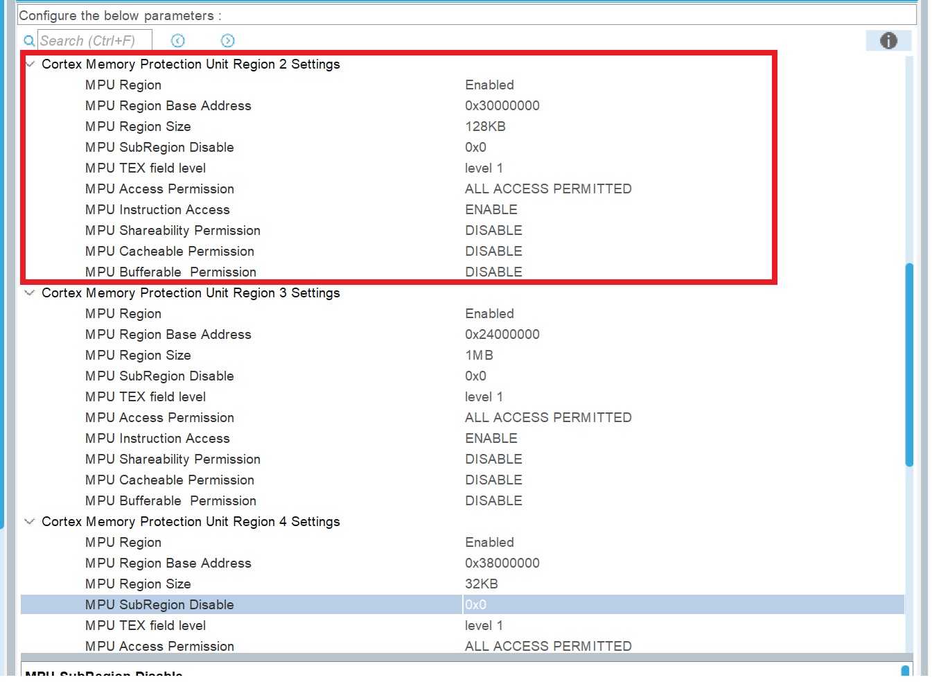

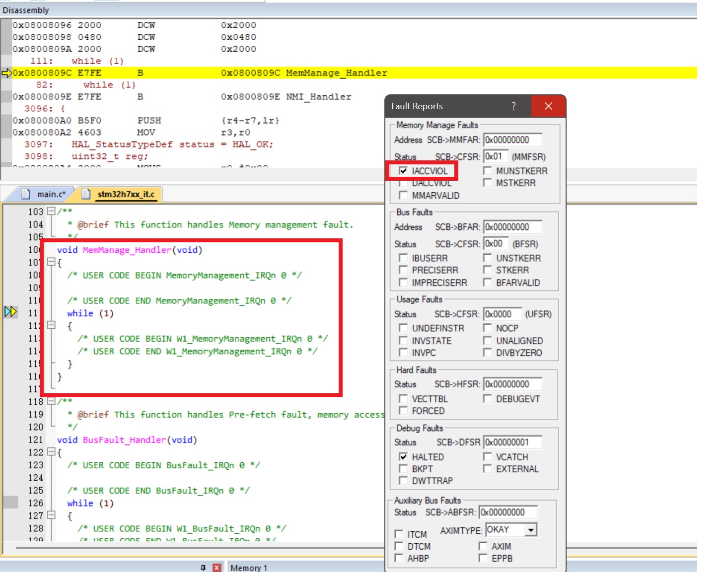

我仿真后发现,系统一运行到这个函数就进入了void MemManage_Handler(void)中断,然后卡死在while(1)中出不来了。具体错误类型是IACCVIOL,我百度了下,好像和MPU配置有关。

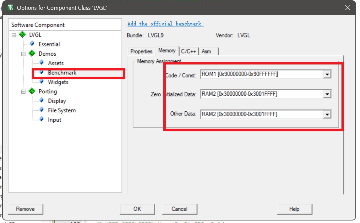

我的MPU配置中,把三块RAM都配置成了不使用Cache(因为之前用ADC+DMA采样的时候,数据会有问题,所以我把三块RAM的Cache都关了),lv_demo_benchmark()这个函数是放在外部QSPI flash,变量是放在AHB-SRAM(0x30000000那个地址)
如下是我的MPU配置,
以上是哪里配置的不对吗?还请指教,谢谢

已经解决了。我把0×30000000地址那个RAM换成0×24000000就好了,怀疑是之前分配的RAM空间太小,溢出了
