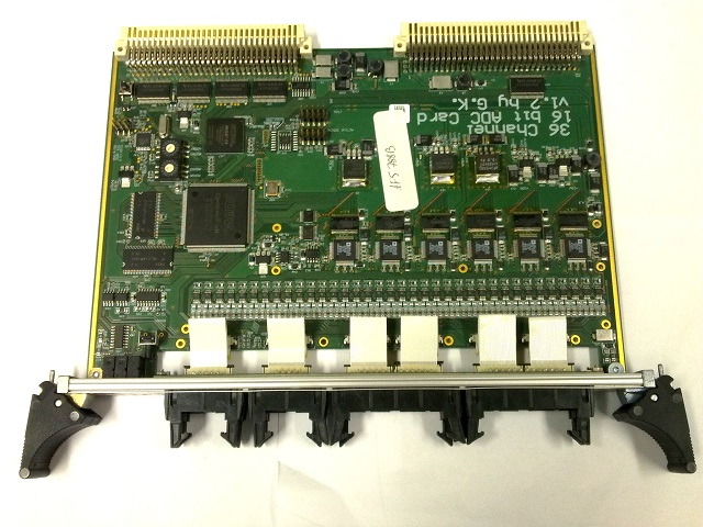

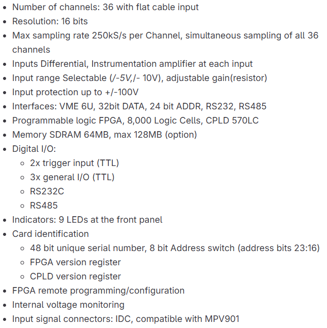

1、36通道,250Ksps,16bit ADC同步数据采集卡
所以资料全开源,包括PCB设计文件
https://gitlab.com/ohwr/project/ ... /-/wikis/home#files
250 kHz、36通道同步采样ADC卡专为SEMGrid系统及其他需要数十甚至数百个同步采样通道的应用场景设计。该卡还可用于法拉第杯采集、线扫描仪读出等多种应用场景。板卡同时配备VME32总线和串行接口,支持在VME机箱外独立使用。
该卡采用模块化设计,由6个ADC单元组成(每个单元含6个通道),共计36个独立ADC。采样时钟既支持外部输入,也可由板卡内部生成,便于多板卡级联与同步作业。用户可通过板卡寄存器调节采样时钟频率。板卡配备三重触发源:2路外部硬件触发信号及1路软件可控触发信号。

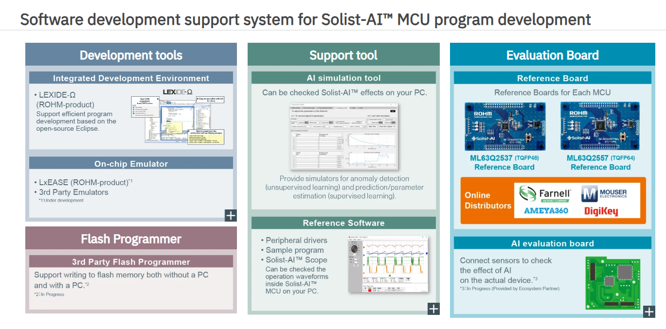

3、ROHM罗姆推出突破性AI单片机,业界首款能够在没有网络的情况下通过设备端学习和推理来预测设备异常的 MCU
https://www.rohm.com/products/micon/solist-ai
ML63Q253x-NNNxx / ML63Q255x-NNNxx – 可在各种设备(包括电机等工业设备)中使用传感数据实现故障预测和退化预测。这些 MCU 是业界首款无需依赖网络连接即可独立执行学习和推理的 MCU。
新产品采用简单的 3 层神经网络算法来实现 ROHM 专有的设备端 AI 解决方案“Solist-AI”。这使得 MCU 能够独立执行学习和推理,而无需云或网络连接

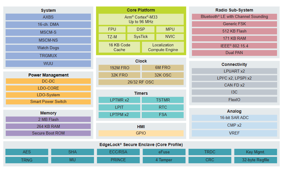

4、NXP MCX W72x Cortex-M33无线 SoC 支持蓝牙6.0,Matter, Thread, Zigbee
https://www.nxp.com/products/MCX-W72X
MCX W72x系列具备蓝牙信道探测功能,内置专用片上定位计算引擎以降低测距延迟。其扩展存储器空间可支持应用专用代码、连接协议栈及无线固件更新。无线子系统还能同步运行完整Thread/Zigbee协议栈与蓝牙低功耗协议栈,通过将实时无线任务与应用程序隔离至不同内核,实现可靠无线性能

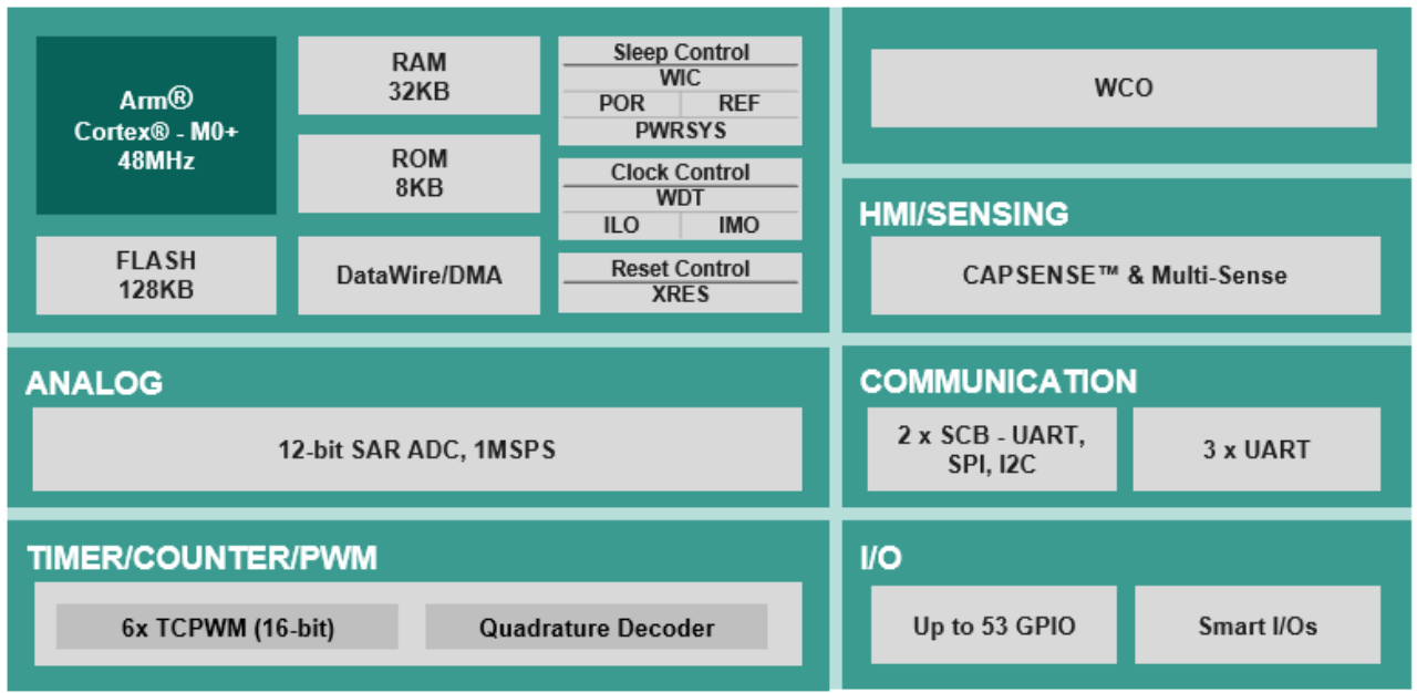

6、英飞凌推出PSOC 4100T Plus, 搭载新一代Multi-Sense技术,专为系统控制和人机交互应用设计
https://www.infineon.com/cms/en/product/microcontroller/32-bit-psoc-arm-cortex-microcontroller/psoc-4-32-bit-arm-cortex-m0-mcu/psoc-4100-intelligent-analog/psoc-4100t-plus
PSOC 4100T Plus系列将模拟与数字模块整合,结合英飞凌高性能Multi-Sense技术——包含第五代CAPSENSE™电容感应、电感传感及液位检测功能。该系列是PSOC 4产品线的重大升级,通过Multi-Sense技术实现增强型人机交互能力,并具备更高ESD防护等级与更精准的时钟精度。
英飞凌第五代CAPSENSE™技术实现跨越式提升:信噪比(SNR)性能提高10倍,功耗却降低90%

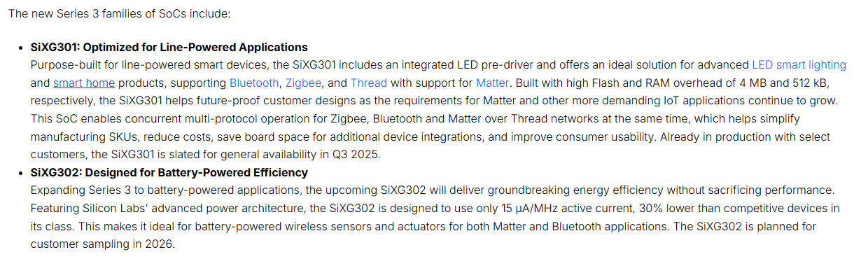

7、Silicon Labs 推出首款 Series 3 SoC,为下一波物联网突破提供动力
https://news.silabs.com/2025-05-22-Silicon-Labs-Unveils-First-Series-3-SoCs,-Powering-the-Next-Wave-of-IoT-Breakthroughs
SiXG301 和 SiXG302 是 Silicon Labs 首款采用 22 nm 工艺节点的无线 SoC 系列,在计算、能效、集成和安全性方面实现了突破

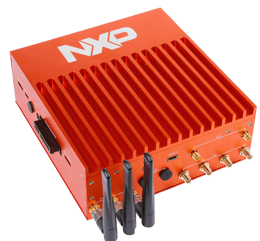

8、NXP OrangeBox 2.0 汽车连接域控制器开发平台
https://www.nxp.com/design/design-center/development-boards-and-designs/ORANGEBOX
第二代OrangeBox互联域控制器(OrangeBox 2.0)是一款综合性开发平台,通过提供广泛的安全无线连接技术,助力开发符合互联域控制器或区域控制器要求的汽车解决方案。该平台集成了人工智能技术、后量子加密技术和软件定义网络,可有效抵御不断演变的网络威胁。OrangeBox 2.0采用可扩展的i.MX 94应用处理器,并配备实现安全车辆接入、车联网、Wi-Fi、低功耗蓝牙、超宽带及蜂窝网络连接所需的无线技术,确保车辆与外部世界实现安全可靠的通信。

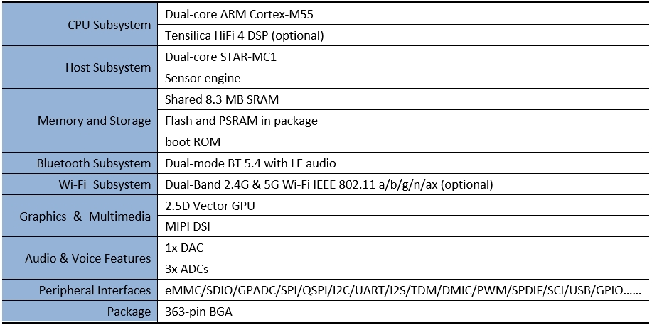

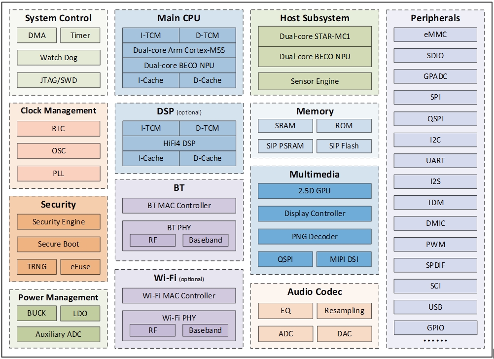

10、国产恒玄科技推出的智能穿戴SoC芯片BES2800BP,双核M55+双核NPU+HiFi DSP,高达8.3MB SRAM
https://www.bestechnic.com/article/72/56.html
配置非常不错,当前市面上多款穿戴设备采样了他们家的BES系列。
BES2800BP是一款超低功耗、高性能的智能穿戴SoC芯片,集成蓝牙与Wi-Fi(可选)功能。该平台搭载强大的CPU子系统,包含双核Arm Cortex-M55处理器与双核BECO NPU神经网络加速器,配备BES自主研发的协处理器用于高级信号处理与神经网络运算,可选配Tensilica HiFi 4 DSP音频处理器,集成音频编解码子系统,并采用双核STAR-MC1处理器与双核BECO NPU组成的主控子系统。这种架构组合在显著降低功耗的同时,可提供强大的应用处理能力。
平台集成支持经典蓝牙与LE Audio的双模蓝牙5.4子系统,以及支持高速无线连接的Wi-Fi 6子系统。多媒体子系统包含支持高级图形处理的2.5D GPU、可实现三层alpha混合的LCD控制器,以及支持720p 24bpp分辨率的4通道/双2通道MIPI DSI显示接口。

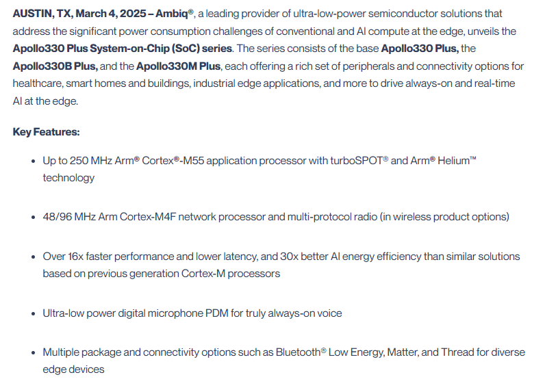

11、Ambiq推出Apollo330 Plus、Apollo330B Plus及Apollo330M Plus三款产品
Ambiq Democratizes Edge AI with the Apollo330 Plus Series SoCs | Ambiq

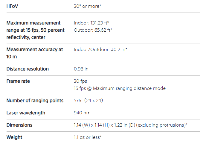

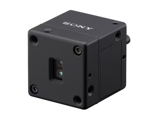

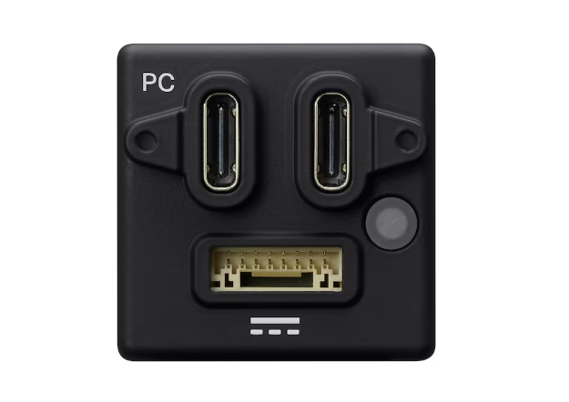

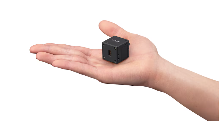

12、索尼推出AS-DT1激光雷达深度传感器模组
https://pro.sony/ue_US/products/lidar/as-dt1#ProductSpecificationsBlock-as-dt1
尺寸仅为1.14英寸(宽)×1.14英寸(高)×1.22英寸(深),重量仅1.1盎司——是无人机、机器人等空间和重量受限应用的理想选择。该传感器采用dToF激光雷达技术和SPAD传感器,可在室内外环境中实现精准的三维距离测量

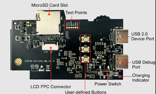

13、乐鑫推出ESP32-P4-EYE相机套件
https://docs.espressif.com/projects/esp-dev-kits/zh_CN/latest/esp32p4/esp32-p4-eye/user_guide.html
ESP32-P4-EYE 是一款基于 ESP32-P4 芯片的视觉开发板,主要面向摄像头应用

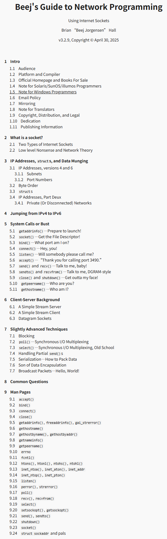

7、网络编程快速上手
https://beej.us/guide/bgnet/html/split/
分享个不错的网络编程快速上手教程,内容言简意赅,适合初学

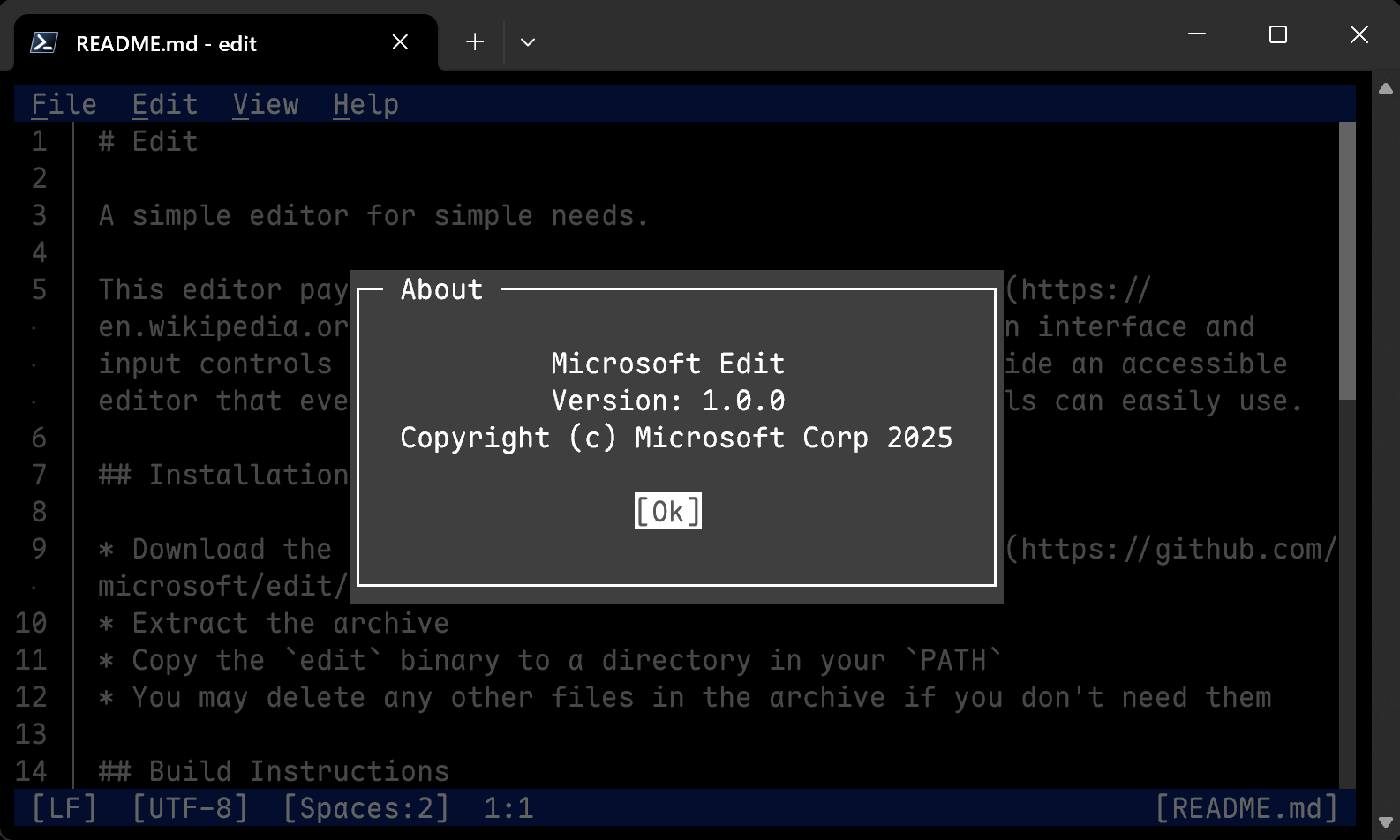

1、微软发布全新命令行文本编辑器,致敬经典MS-DOS Edit
https://github.com/microsoft/edit
在Build 2025开发者大会上,微软通过博客宣布:"我们正在推出一款命令行文本编辑器Windows Edit,通过在命令行运行'edit'即可调用。开发者可直接在命令行界面编辑文件,保持工作流连贯性,减少场景切换。该编辑器现已开源"
使用过Vim或Nano等命令行编辑器的用户会对该界面倍感熟悉。它能打开纯文本文件进行基础查看编辑,配备查找替换功能和可选的字词换行选项。顶部菜单栏与底部状态栏显示文件信息,整体界面更接近记事本或Nano,而非Vi/Vim风格。
Edit体积只有几百KB,完全采用Rust语言编写。代码已在GitHub以MIT许可证开源,支持Linux和Windows平台

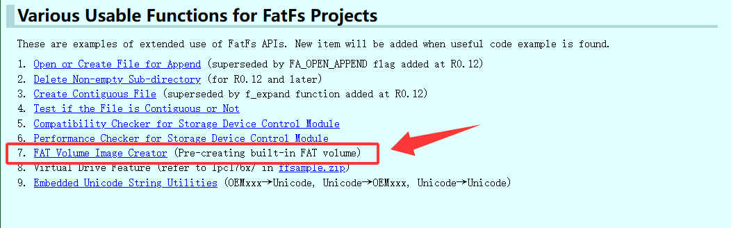

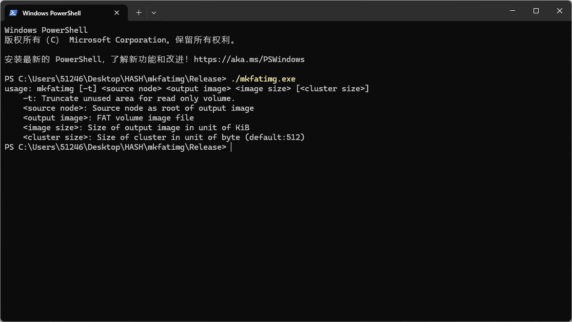

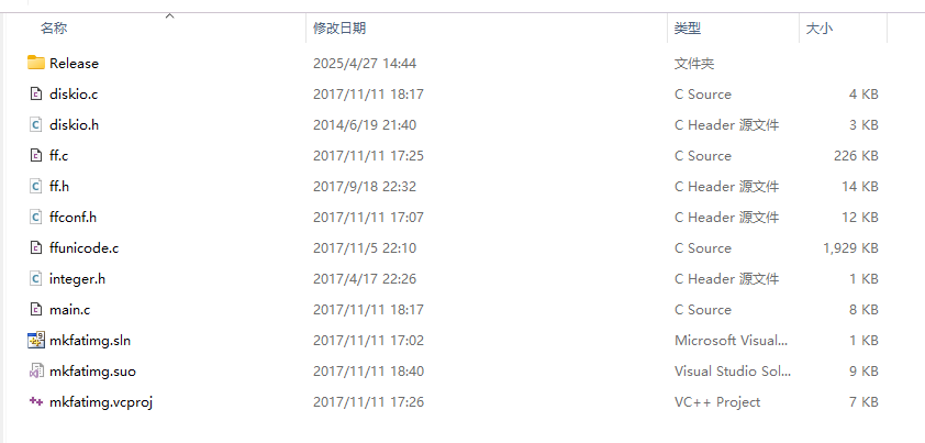

11、FatFS作者ChaN老师分享的电脑端Fat镜像文件生成小软件,含源码
http://elm-chan.org/fsw/ff/doc/appnote.html
下载这个附件:
打开后,有源码:
在release文件里面有编译好的exe,可以方便我们生成FAT镜像文件

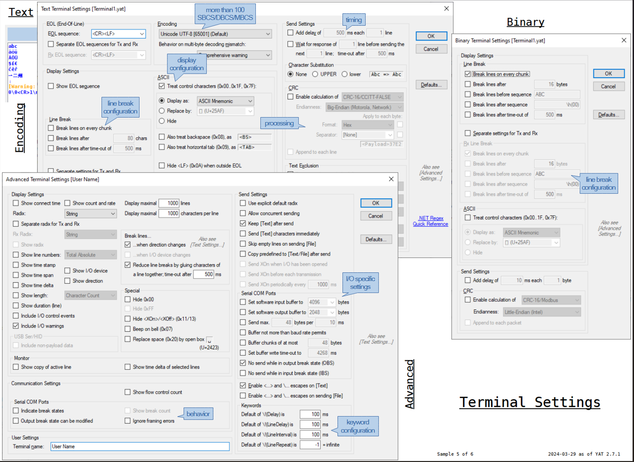

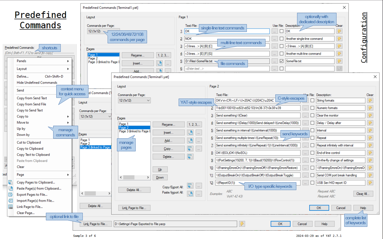

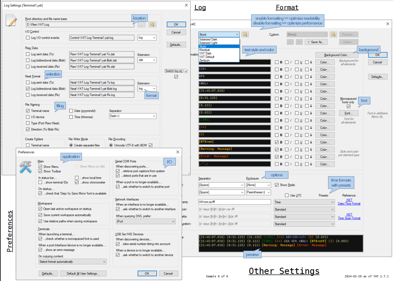

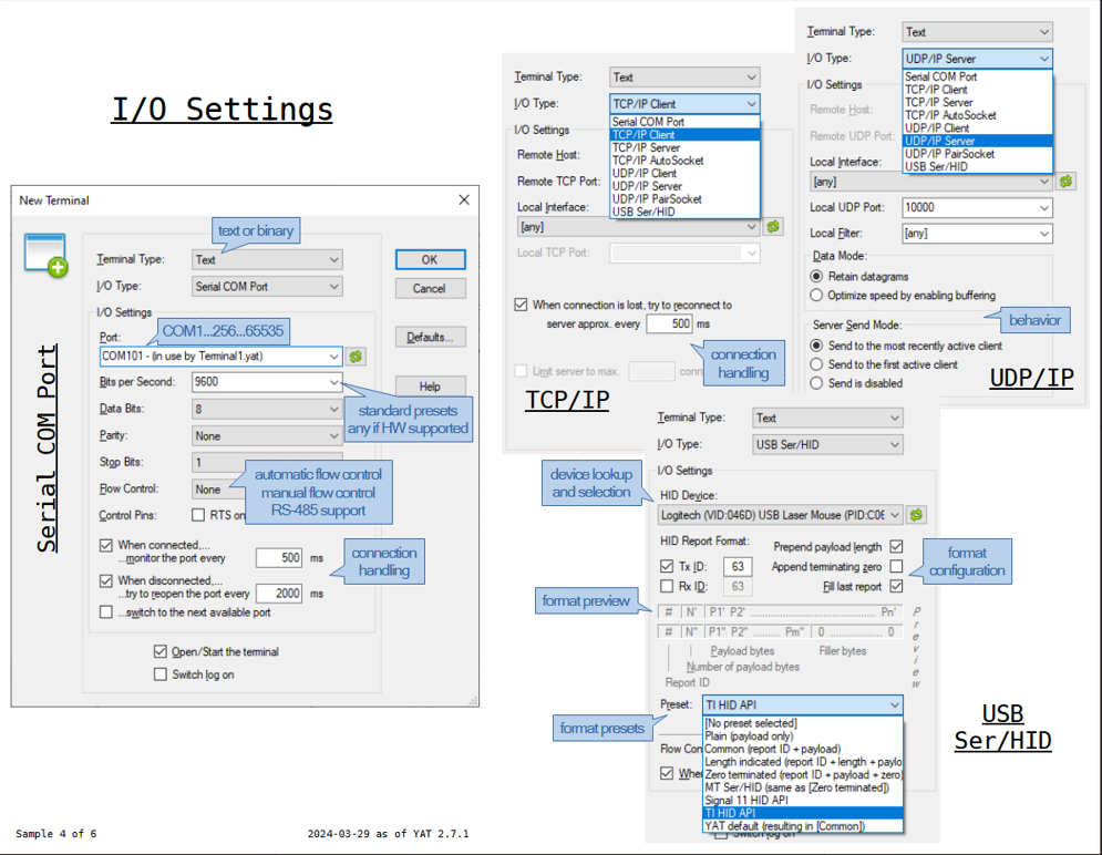

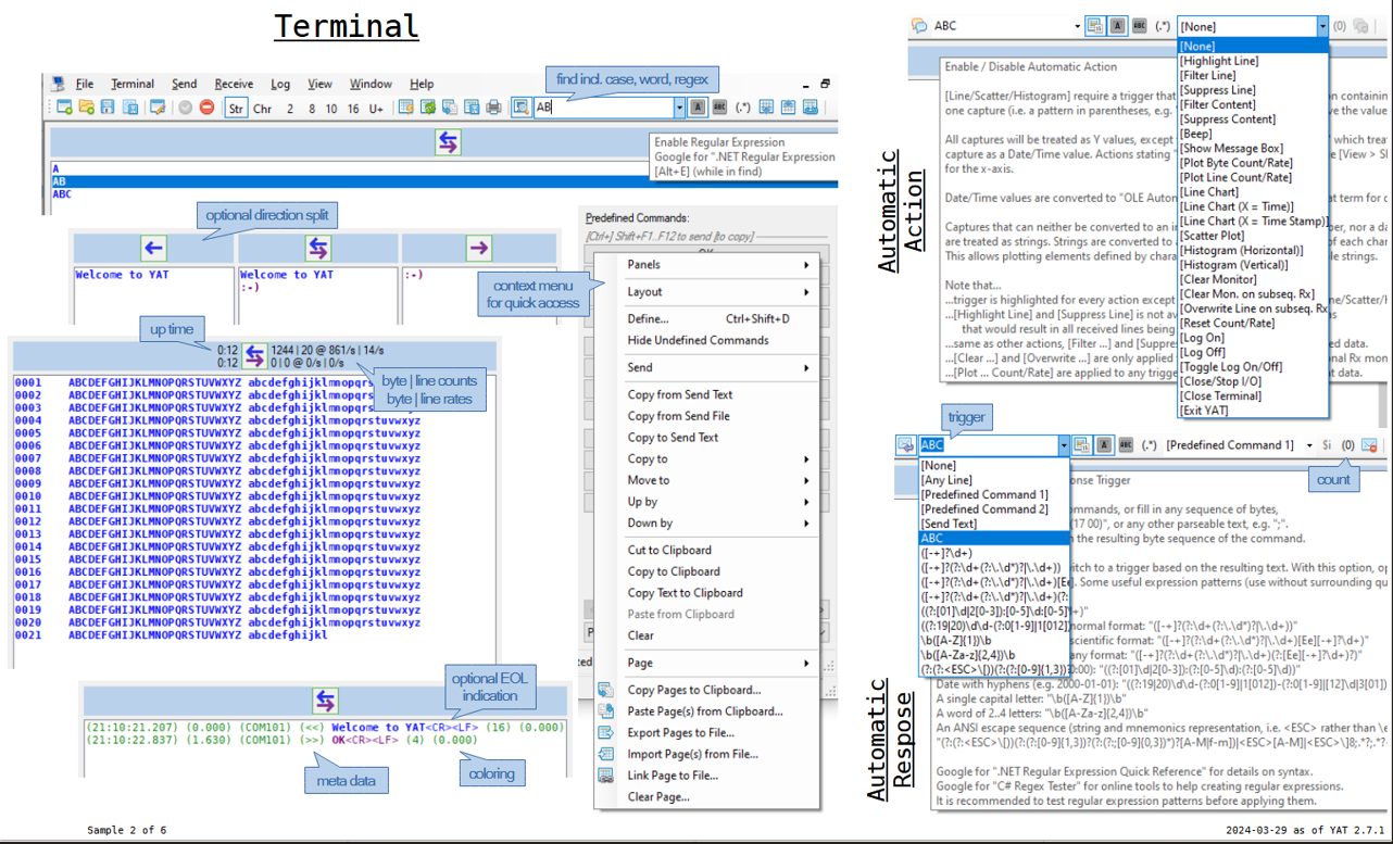

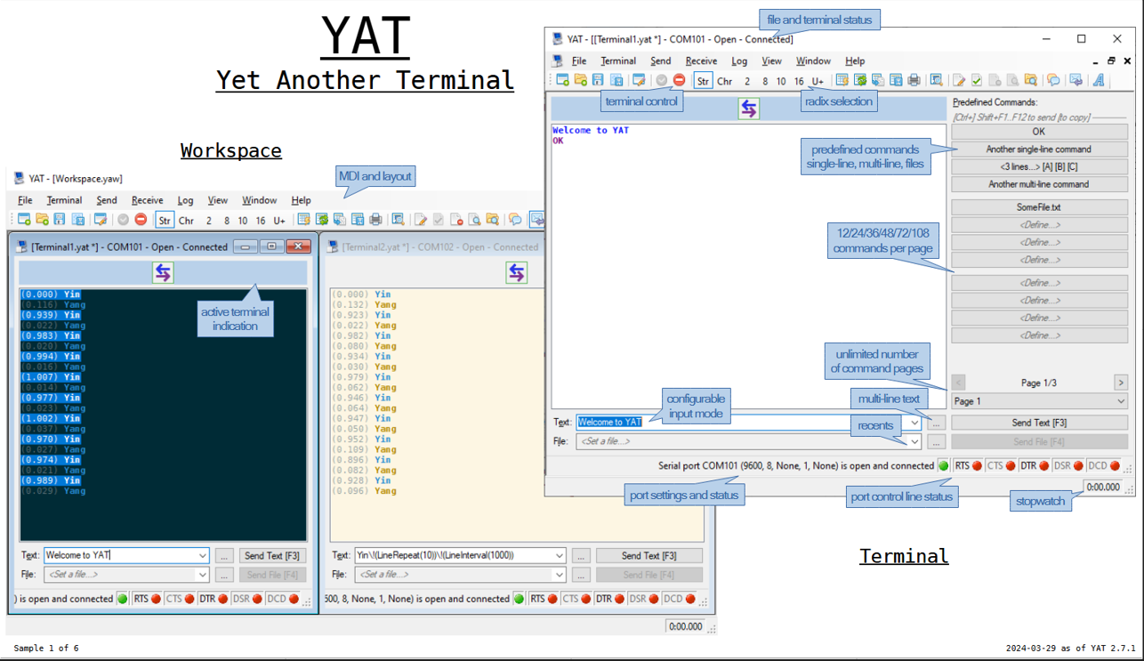

12、这个应该是终端里面配置项最多的软件,密密麻麻无比多,YAT-Yet Another Terminal
https://sourceforge.net/projects/y-a-terminal/files/
系统测试H7-TOOL的串口桥接功能,下载了各种终端软件也测试下,发现了这么一款软件。不过功能确实挺强,配置出花了。

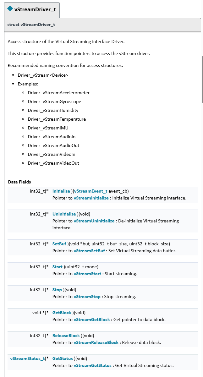

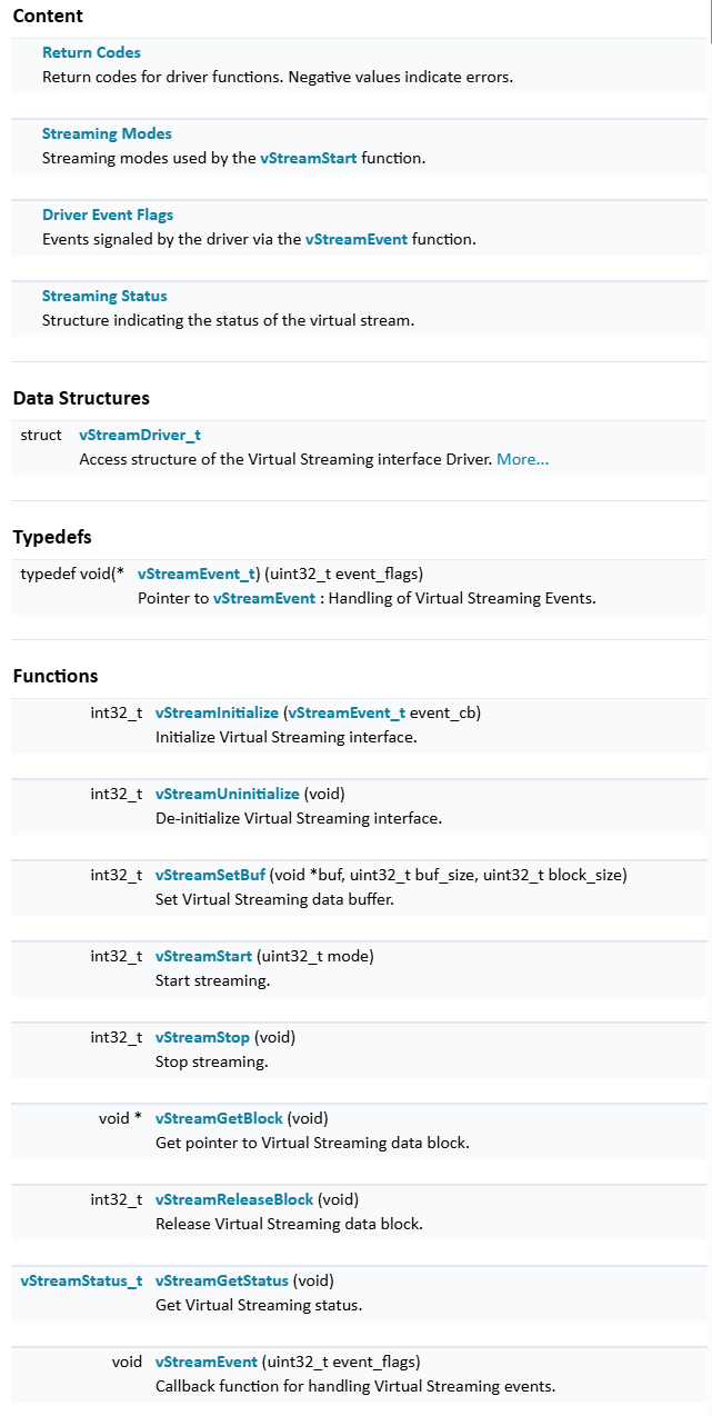

15、CMSIS6新增了个vSrteam组件
CMSIS-Driver中对这个组件的功能介绍:
https://arm-software.github.io/C ... ce__gr.html#details
采用固定大小数据块的虚拟流接口驱动API(cmsis_vstream.h)
vStream软件组件为使用固定大小块的数据流提供了一个抽象层。它提供标准化接口,以便与各种流设备(如传感器、摄像头、麦克风、扬声器或模拟设备)交互。支持在一个平台上无缝开发,并在另一个平台上部署。
vStream API
以下头文件定义了虚拟流接口的应用程序编程接口(API):
cmsis_vstream.h:虚拟流接口的驱动API
该驱动的实现通常是特定板级支持包(BSP)的一部分,适用于带有流设备的开发板。
驱动函数
所有驱动函数均通过vStreamDriver_t访问结构进行分组。
用户代码模板
CMSIS驱动:vStream(API):自定义组件提供了所有vStream驱动函数的桩实现。
此模板可用于为目标硬件实现vStream驱动。
默认的驱动访问结构名为Driver_vStreamDevice,但需将Device替换为具体设备名称,例如Driver_vStreamAccelerometer。更多细节请参阅vStreamDriver_t。

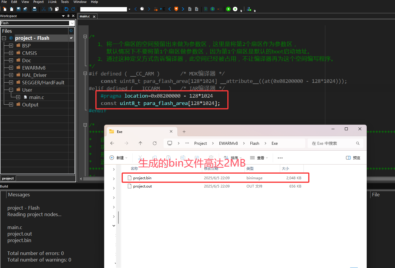

6、H7-TOOL脱机烧录大范围不连续hex文件的自动分割范围设置方法
详细操作说明:https://www.armbbs.cn/forum.php?mod=viewthread&tid=128687
(1)比如芯片容量1MB,实际程序大小只有几KB,但程序里面却在1MB末尾扇区attribute存放一些数据,导致hex2bin.exe后文件非常大,将近1MB,这种情况就可以考虑分割下,这样可以大大加快下载速度,无需下载中间那么多用不到的空间
(2)还有内部Flash和外部Flash混合程序,这种的由于范围跨度比较大,TOOL可以方便的自动分割,不需要用户自己设置范围。当然,如果跨度比较小时,也可以考虑手动设置分割范围。

第一个项目年代有点老了,作者有开源一个比较新的采集项目
https://github.com/sinara-hw/Fastino/releases
实际上这个采集项目是一个量子实验开源硬件的一部分
P. Kulik et al., "Latest developments in the Sinara open hardware ecosystem," 2022 IEEE International Conference on Quantum Computing and Engineering (QCE), Broomfield, CO, USA, 2022, pp. 799-802, doi: 10.1109/QCE53715.2022.00123. keywords: {Quantum computing;Instruments;Ecosystems;Standardization;Signal generators;Ions;Control systems;ion trap;FPGA;ARTIQ;Sinara;quantum instrumentation;DAC;FMC;RFSoC},
