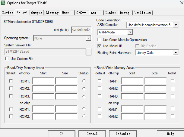

         v6开发板这里应该怎么设置啊?

楼主打开的是不是标准库里面的MDK4例子,标准库的都是早期MDK4创建的,  使用MDK5打开的话,重新解压一个例子处理,
此贴处理办法即可
V6,V5的MDK4工程转MDK5的超简单办法,直接修改工程后缀 uvproj 改成 uvprojx即可
