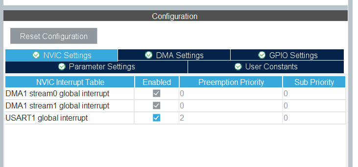

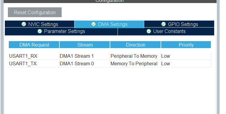

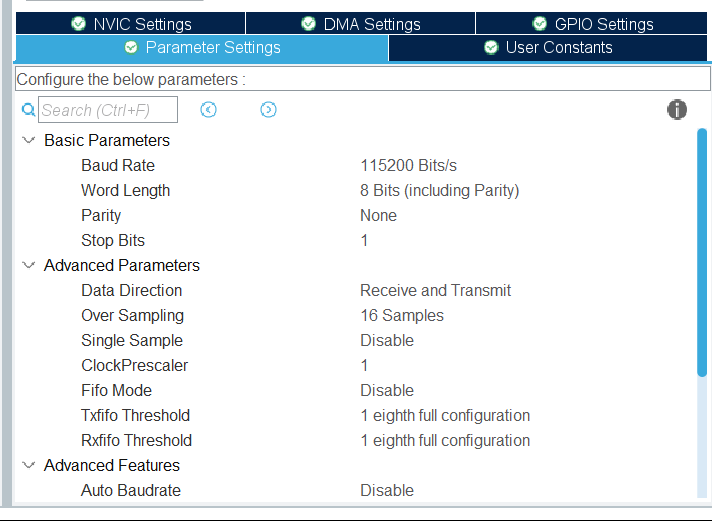

 楼主| 发表于 6 天前 | 显示全部楼层
HAL库的一些配置
24
196
268
268
