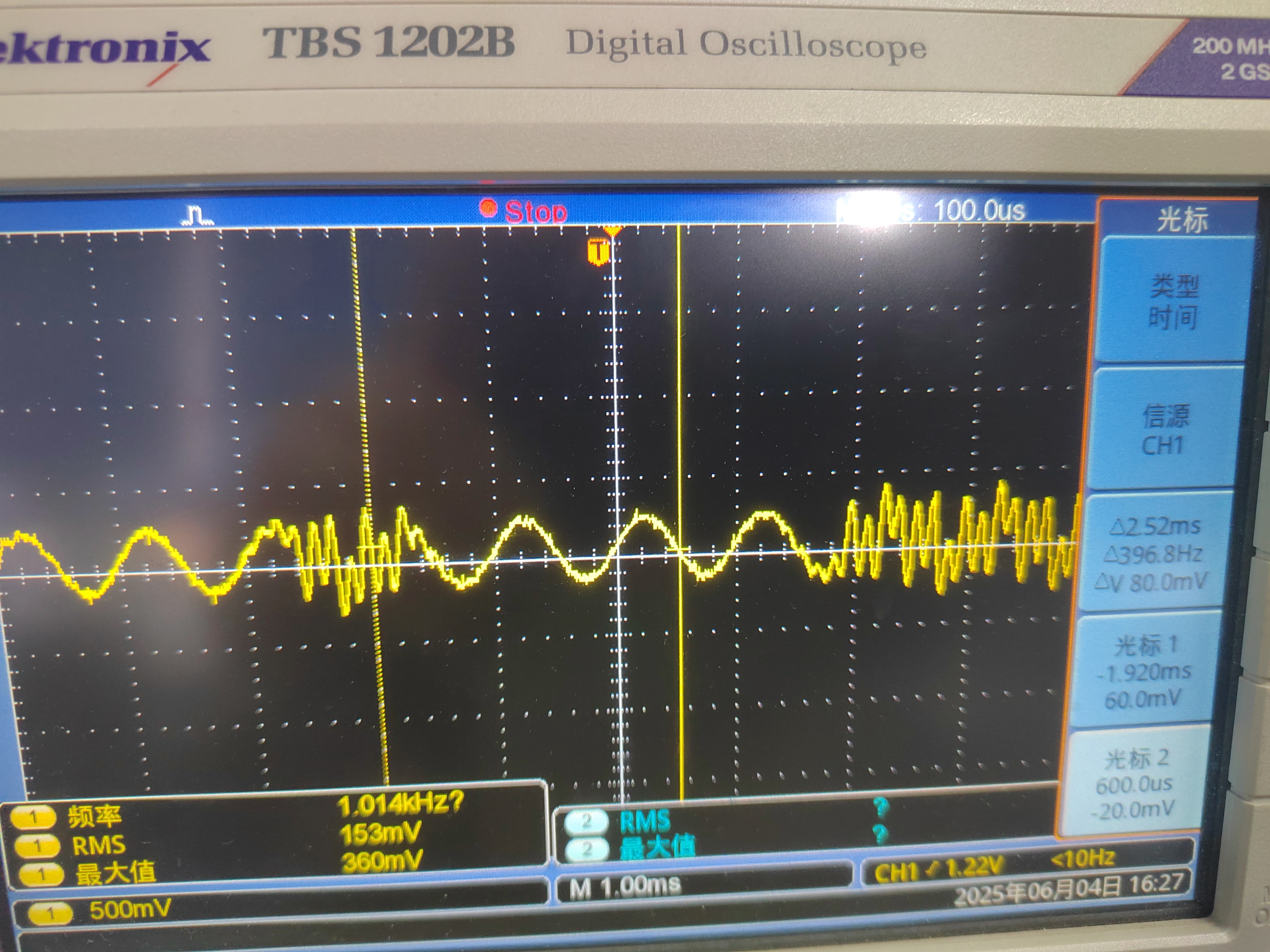

发表于 6 天前 | 显示全部楼层 |阅读模式
定义两个缓存数组,分别指定地址在SRAM1(0x30000000)和SRAM4(0x38000000)
[C] 纯文本查看 复制代码
u32 audio_i2sbuf1[WAV_I2S_TX_DMA_BUFSIZE] __attribute__((at(0x30000000+I2SBUF1ADDR)));
u32 audio_i2sbuf2[WAV_I2S_TX_DMA_BUFSIZE] __attribute__((at(0x30000000+I2SBUF2ADDR)));
[C] 纯文本查看 复制代码
u32 audio_i2sbuf1[WAV_I2S_TX_DMA_BUFSIZE] __attribute__((at(0x38000000+I2SBUF1ADDR)));
u32 audio_i2sbuf2[WAV_I2S_TX_DMA_BUFSIZE] __attribute__((at(0x38000000+I2SBUF2ADDR)));

其他I2S配置及应用程序完全一样,实测输出波形有差异,正常应该持续输出1kHz正弦波,但指定在SRAM1时有畸变,为什么缓存地址不一样有这种差异

发表于 5 天前 | 显示全部楼层
你的程序里面两个地址的此参数配置是不同的
分别被配置为MPU_TEX_LEVEL0和MPU_TEX_LEVEL1了

 楼主| 发表于 5 天前 | 显示全部楼层
还真没注意这个点,解决了,感谢大佬
