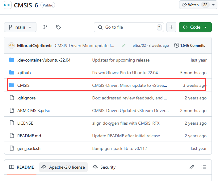

今天刷CMSIS的Github看到新增了这么一个功能
