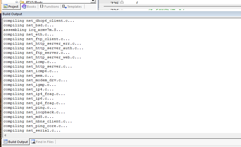

【问题来源】
1、之前是在制作这个视频遇到了这个问题:
第6期:  踩坑排雷,手把手最新版MDK5.42联合STM32CubeMX使用RTE方式创建RTX/FreeRTOS全家桶源码工程(2025-03-10)
https://www.armbbs.cn/forum.php?mod=viewthread&tid=127780
2、现象是编译的过程中,卡住某个位置很长时间不动了,几十秒到几分钟不等,非常闹心:

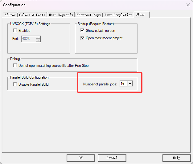

一直没有得到完美解决,早期尝试过修改处理器内核个数,效果不理想

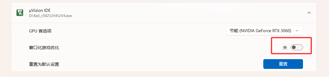

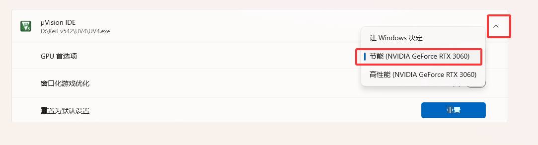

后面一位热心网友在视频回复建议关闭这个软件使用独立显卡,实际测试完全可行,完美解决,在此感谢这位热心网友

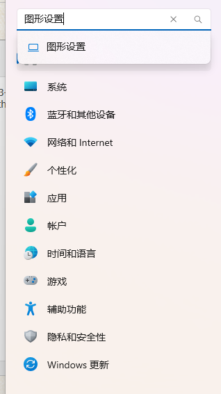

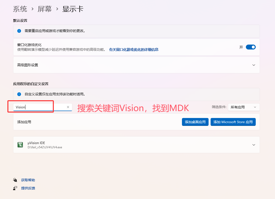

设置方法如下:
打开 Windows 设置
按 Win + I 打开 设置,搜索栏输入 图形设置
设置使用节能版,或者提示集成显卡时,使用集成显卡
同时我把窗口化游戏优化也关闭了
设置完毕,再测试MDK,问题迎刃而解。

116121
 楼主| 发表于 2 小时前 | 显示全部楼层
死不低头 发表于 2025-6-7 22:40
那为什么我集成显卡也这样呢,不科学
这种的你应该是选择了browser info了吧
