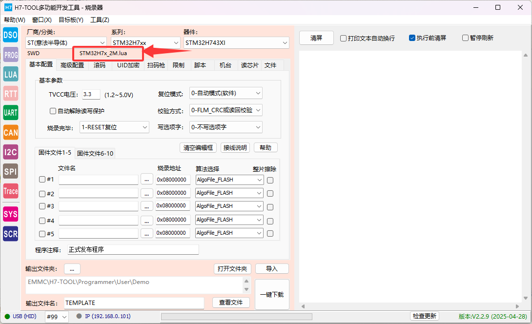

3、设置分割
(1)选择型号后,双击这里:

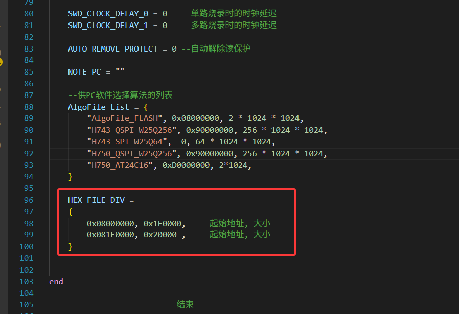

(2)打开后,在这个位置添加如下代码,这个代码是上位机可以识别的分割代码:
[Lua] 纯文本查看 复制代码
        HEX_FILE_DIV =
                0x08000000, 0x1E0000,   --起始地址, 大小
                0x081E0000, 0x20000 ,   --起始地址, 大小
(3)设置完毕后保存这个LUA文件并关闭,同时关闭上位机,然后重新打开上位机才可以生效

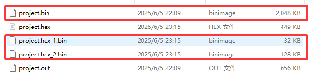

此时选择芯片型号,并加载IAR生成的hex文件(注意要加载hex才会分割,加载bin不会分割),可以看到这里自动分割成了两个:
可以看到这两个文件大小远小于2MB
这样可以大大加快脱机烧录生产使用。
