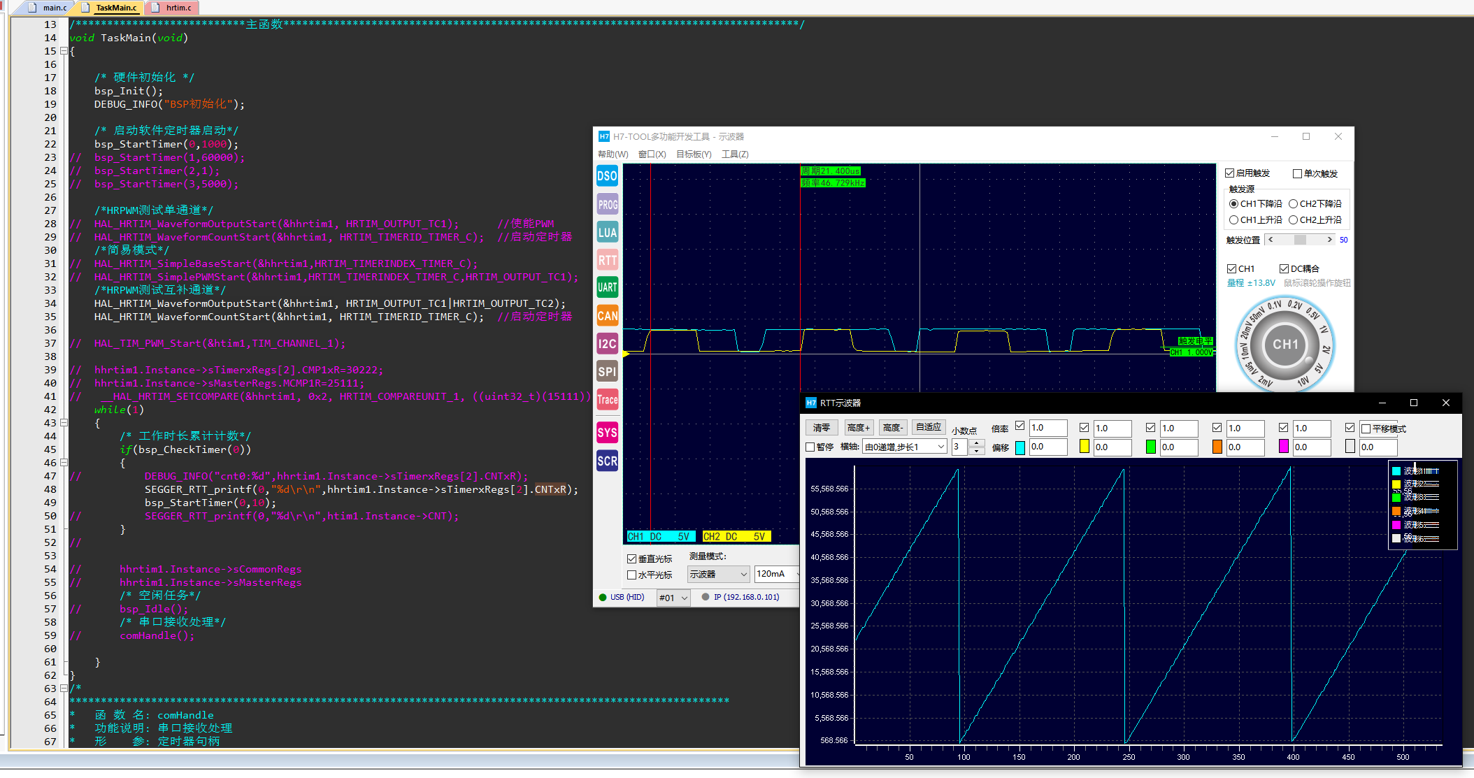

这个G474的HRTIM定时器,中心对其模式,输出波形是中心对称,但是这个计数器值,打印出来不是中心对称,

这个是我之前做H7的HRTIM做的一个配置,好像没有专门的CMS中心对齐模式和DIR计数方向的配置项,后面我也研究看下
[C] 纯文本查看 复制代码
