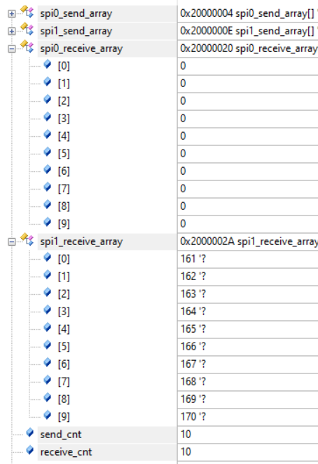

为什么spi0可以发送到spi1,而spi1发送不到spi0,
spi0为主机模式,spi1为从机模式

当前SPI时钟速度多少,从机的速度至少要比主机低一倍,可以先试试1MHz的情况

时钟是SPI0提供的,你这样SPI1发送与接收的时候没有时钟,数据出不来的,使用DMA工作方式吧

将从机引脚配置为:
gpio_init(GPIOB, GPIO_MODE_IN_FLOATING, GPIO_OSPEED_50MHZ, GPIO_PIN_13 | GPIO_PIN_15);
gpio_init(GPIOB, GPIO_MODE_AF_PP, GPIO_OSPEED_50MHZ, GPIO_PIN_14);
就可以传输了,但是不知道原因

这个配置方式确实和stm32不太一样
