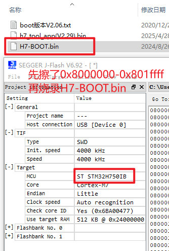

发表于 3 天前 | 显示全部楼层 |阅读模式
使用H7-TOOL开发工具,在升级过程中断电后开发工具无法开机,无任何反应。尝试拔USB线按OK的方法,电脑没有显示EMMC文件夹。还有没有其他方法,或者这种恢复的方法有哪些需要注意的点呢?

 楼主| 发表于 3 天前 | 显示全部楼层
采用了方法二
能正常擦除烧录,但是屏幕还是不亮。
jflash环境
jflash环境
烧录位置
烧录位置
用JFLASH能正常擦写烧录H7-BOOT.bin,但是屏幕还是不亮。指示灯也没反应。
JFLASH 选的是ST STM32H750IB 08000000-0801FFFF
 楼主| 发表于 前天 00:12 | 显示全部楼层
我解决了,我不知道USB线也有供电的功能,同时插了电源线和USB线。导致拔插USB线没反应。
