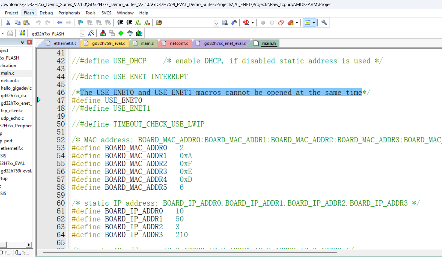

GD32H759官方例程中有LWIP例程,也定义好了ENET0和ENET1,通道打开宏定义,实现2路MAC独立工作均正常,现在要想使2路MAC同时工作该怎么做?有相关移植说明?现在简单的将ENET0和ENET1宏定义都打开,2网口均PING

 楼主| 发表于 2025-6-15 17:00:08 | 显示全部楼层
tovinz 发表于 2025-6-14 11:52
是不是这个原因
应该是,官方例子写的不能同时用,我按照网络例子,将ethernetif.c中函数都分开为2网口各自的还是不行,现在就是无从下手

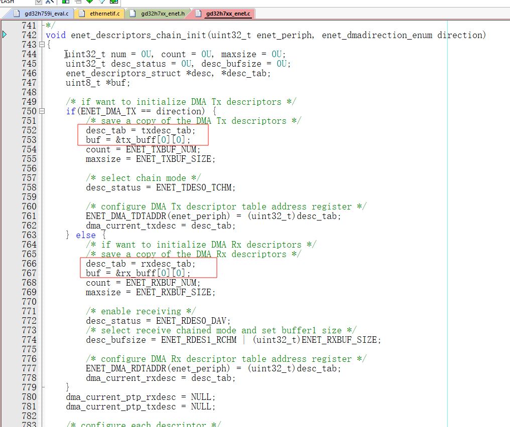

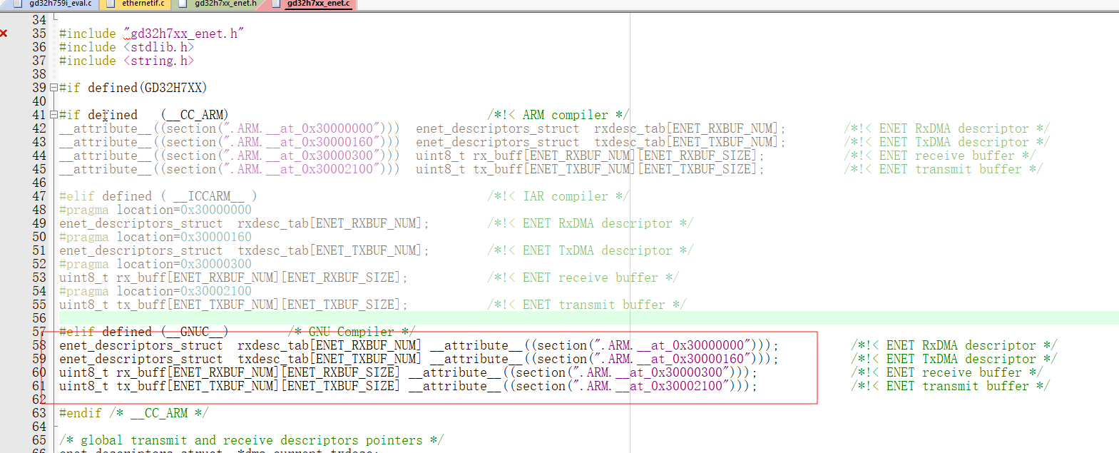

发表于 2025-6-15 22:17:31 | 显示全部楼层
两个网口同时工作是连接到同一个网关下面吗,我看程序上两个网卡的MAC地址,IP地址配置的同一个。
而且关键是描述符和收发缓冲没有给两个MAC控制器单独定义,看一下 enet_descriptors_chain_init()

24
355
427
427
发表于 2025-6-16 09:14:56 | 显示全部楼层
一定要爱你 发表于 2025-6-16 08:13
[mw_shl_code=c,true]/**
* @file
* Ethernet Interface for standalone applications (without RTOS ...
我不明白GD为什么要这么做,两个MAC控制器共用这四个全局变量
 楼主| 发表于 2025-6-16 12:21:56 | 显示全部楼层
资料太少,又联系不上原厂技术,
24
355
427
427
发表于 2025-6-17 09:06:06 | 显示全部楼层
一定要爱你 发表于 2025-6-16 12:21
资料太少,又联系不上原厂技术,
没办法。硬件上有新东西往上堆就行了,软件总是在过去。
我感觉就是两个ETH共用了收发缓冲区和收发描述符,导致同时开启两个网卡的时候出问题了。
可以尝试一下给 gd32h7xx_enet.c 中的两个以太网控制器分别实现相关的内容。
 楼主| 发表于 2025-6-17 09:32:53 | 显示全部楼层
我感觉就是两个ETH共用了收发缓冲区和收发描 ...
我试试吧,感谢提供思路
24
355
427
427
发表于 2025-6-17 15:53:38 | 显示全部楼层
一定要爱你 发表于 2025-6-17 09:32
我试试吧,感谢提供思路
我用文件对比工具看了一下 gd32f4xx_enet.c 和 gd32h7xx_enet.c,
h7的基本上就是在f4上面简单的改了一下,f4只有一个ETH控制器,用了一组全局变量管理的。到了H7还是只用一组全局变量管理肯定会导致两个ETH控制器不能同时使用。
