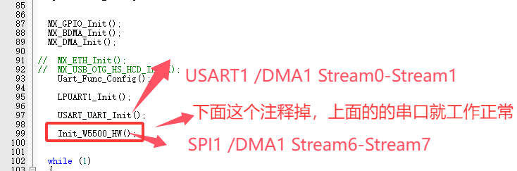

请教大佬们两个问题:
1,你们H7的串口加DMA接收不定长数据用的什么中断,我看H7有个超时中断还有个空闲中断,之前用F4用空闲中断好像还挺好,H7用空闲中断好像有点问题,经常进空闲中断,不处理甚至影响DMA传输。
2,硬件CRC怎么配置成crc16-modbus,试了很多次,总是不对,需要硬件CRC计算之后再处理吗?

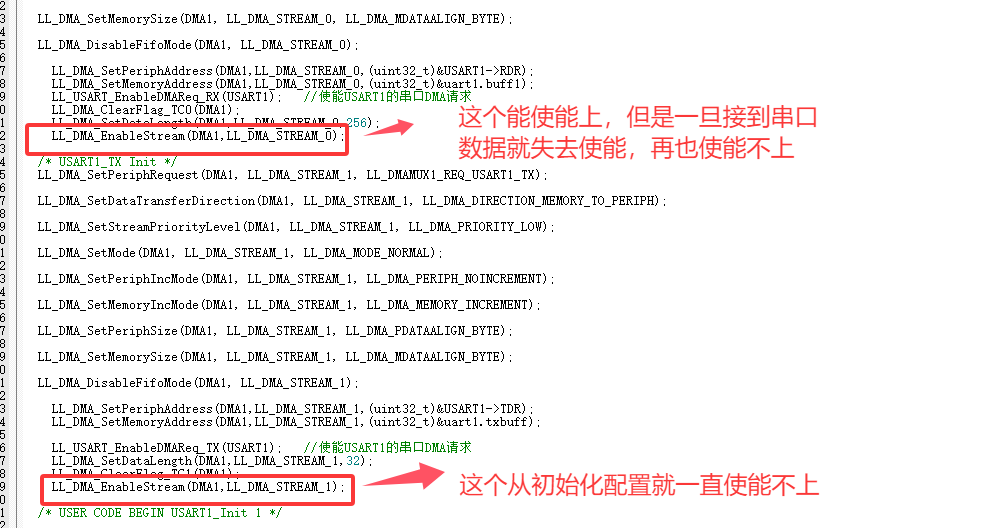

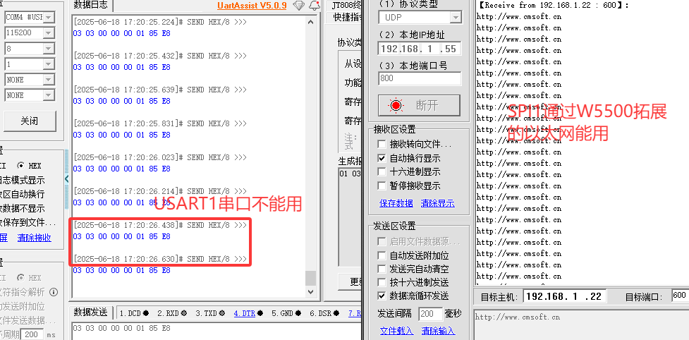

找到问题了,USART1和LPUART的超时中断和空闲中断都没问题,但是又没找到真正的问题。之前的两个串口都正常工作,前几天在SPI1上挂了一个W5500,用了USART1一个DMA控制器下的不同stream,然后就不能正常工作了,而LPUART挂在BDMA上的没有被干扰,工作正常。
真是太神奇了,先初始化USART1再初始化SPI和他们的DMA通道,把SPI的初始化函数注释打开,USART1的两个DMA 数据流在前面都使能不上了。USART1用了DMA1的 STREAM0 STREAM1 ,SPI1用了DMA1的STREAM6 STREAM7。

没想明白,初始化的时候后面的程序影响前面的初始化,进了硬件模拟里面明显能看到只要打开SPI1和它的DMA初始化,前面的串口初始化DMA数据流使能都有问题。
如果不是程序问题,那就是编译或者预加载的时候出现的问题,但是宏定义几乎没有,内存只只用了一点点。

搞不完,根本搞不完,加了一个UART4上去,占了DMA1的Stream2 和Stream3,初始化放在上面两个中间,这个串口能用,但是SPI接的W5500不正常了,USART1还是不正常。

解决了,很迷惑的分散加载,那语句不知道算成功没有,说没成功吗又没报错,说成功有的加载到不知道的地方去了
