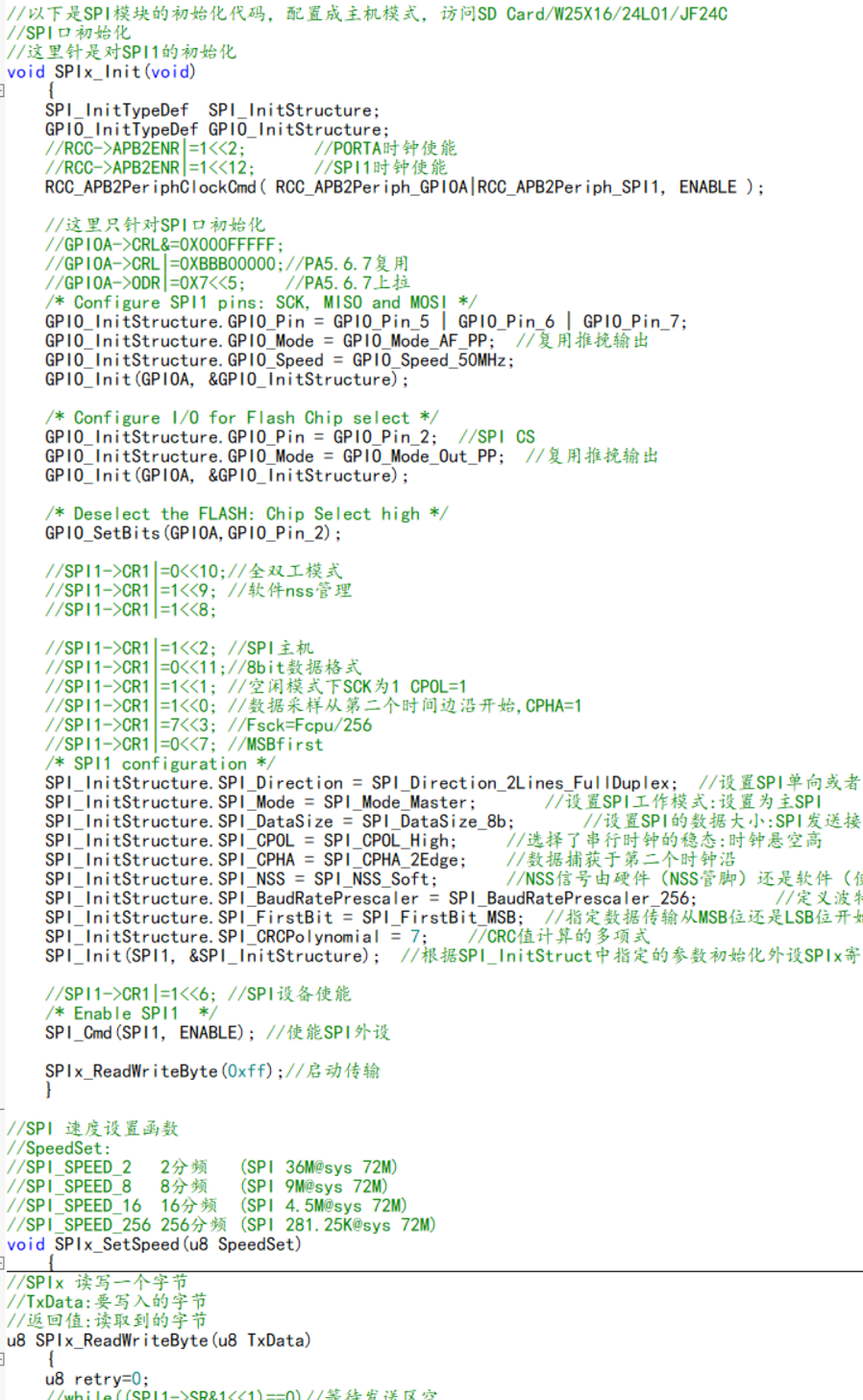

为什么在淘宝给的测试例程里面,初始化SPI1,最后要发送一个0xff字节,协议里面好像也没要求这样吧,求大佬解答一下,感谢!

方便的话,贴代码看下

主要是我后来用hal库写的函数读取id,读的有问题
发表于 2025-6-26 09:44:00 | 显示全部楼层
HAL库写的话,要在前面初始化的时候加上     __HAL_SPI_ENABLE(&hspi1);
