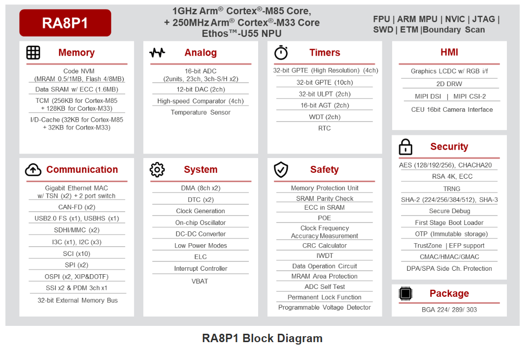

     RA8P1 系列是瑞萨电子首款搭载高性能 Arm Cortex-M85 (CM85) 及 Helium矢量扩展,并集成 Ethos-U55 NPU 的 32 位 AI 加速微控制器 (MCU)。 该系列通过单芯片实现 256 GOPS 的 AI 性能、超过 7300 CoreMarks 的突破性 CPU 性能和先进的人工智能 (AI) 功能,可支持语音、视觉和实时分析 AI 场景。 RA8P1 MCU 采用先进的 22nm ULL 工艺制造,有单核和双核两种配置方案,其中双核 MCU 集成 Cortex-M33 内核。
2、内存
(1)2MB RAM空间,非常够意思,不外置SDRAM也可以驱动800*480分辨率裸屏
(2)1MB的MRAM.  现在多家高性能单片机开始采用MRAM做Flash使用,比如Apollo4, S32K5
    这点非常好,很多高性能的单片机都走外置Flash方案,太闹心了,换个Flash还要自制算法文件
    关于MRAM(磁阻式随机存取内存)
     一种非易失性内存技术,从1990年代开始发展。这个技术的拥护者认为,这个技术速度接近SRAM,具有快闪存储器的非易失性,容量密度及使用寿命不输DRAM,平均能耗远低于DRAM,成为真正的通用型内存。相比FRAM铁电,MRAM性能更加强劲,读写速度更快,支持无限次读写,超宽的耐温范围,可实现超过20年的数据记录。
(3)还有8MB的片上串行Flash可选
3、模拟
(1)4个高速模拟比较强
(2)两个12BIT DAC

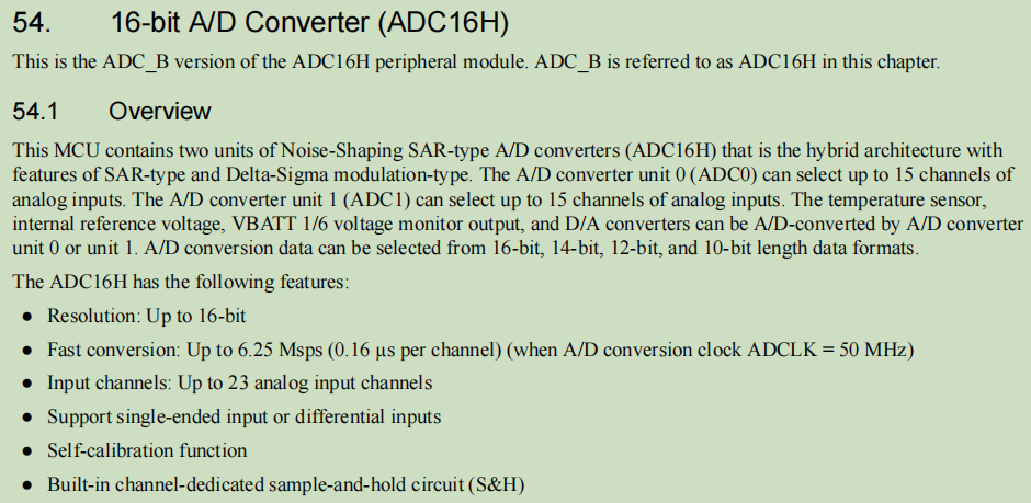

(3)破天荒的带了两个16bit ADC,采样率6.25Msps,23个输入通道,并且内置采样保持电路。这个内置采样保持非常有意义,可以做多通道同步采样。
4、 LCD
(1)支持MIPI CSI/DSI
(2)LCD控制器最大1280*800分辨率
(3)带图像加速引擎
5、千兆以太网,支持双网口
6、14个通用32BIT定时器
7.  10个SCI,可用于串口,最高60Mbps
8、标准SPI *2  166Mbps
9,(OSPI) × 2, up to 333 MB/s
10、这款芯片用于实时控制和DSP信号处理方向都将无比强悍,新增的Arm Helium技术用于Cortex-M内核的M-Profile矢量扩展,为其提供高达5倍的信号处理能力。常规性能和ML机器学习性能,相比M7提升4倍。

DMA才16通道 太少了,ST的HPDMA,GPDMA算在一起都32通道了
116747
 楼主| 发表于 2025-6-26 10:28:20 | 显示全部楼层
这个标注不全,它还有个专用的DTC和ELC
