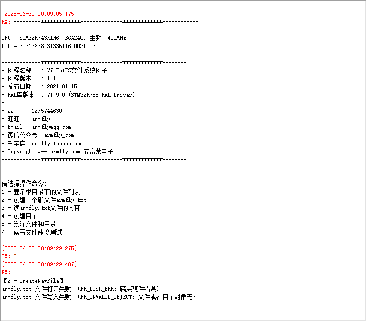

[FatFs] 使用STM32-V7开发板子,跑SD卡的《V7-025_FatFS文件系统例子(SD卡 V1.2)》,一直失败,什么原因?用FileX的例子跑,也不行

发表于 7 天前 | 显示全部楼层
1、注意板子一定要外置电源供电,切注意,SD卡的例子一定要。
2、主流的SD卡,我们全部测试通过,此贴做了大量测试,你看下是不是你的卡不行,考虑先用SD卡联盟的小软件格式化下。然后再测试,还行不行买个我帖子里的SD卡测试,我主流的卡都测试了,
系统的谈下STM32H7的SD卡驱动兼容性问题,现在兼容性很强,主流厂家16GB以上容量全部通过(2022-03-15)
