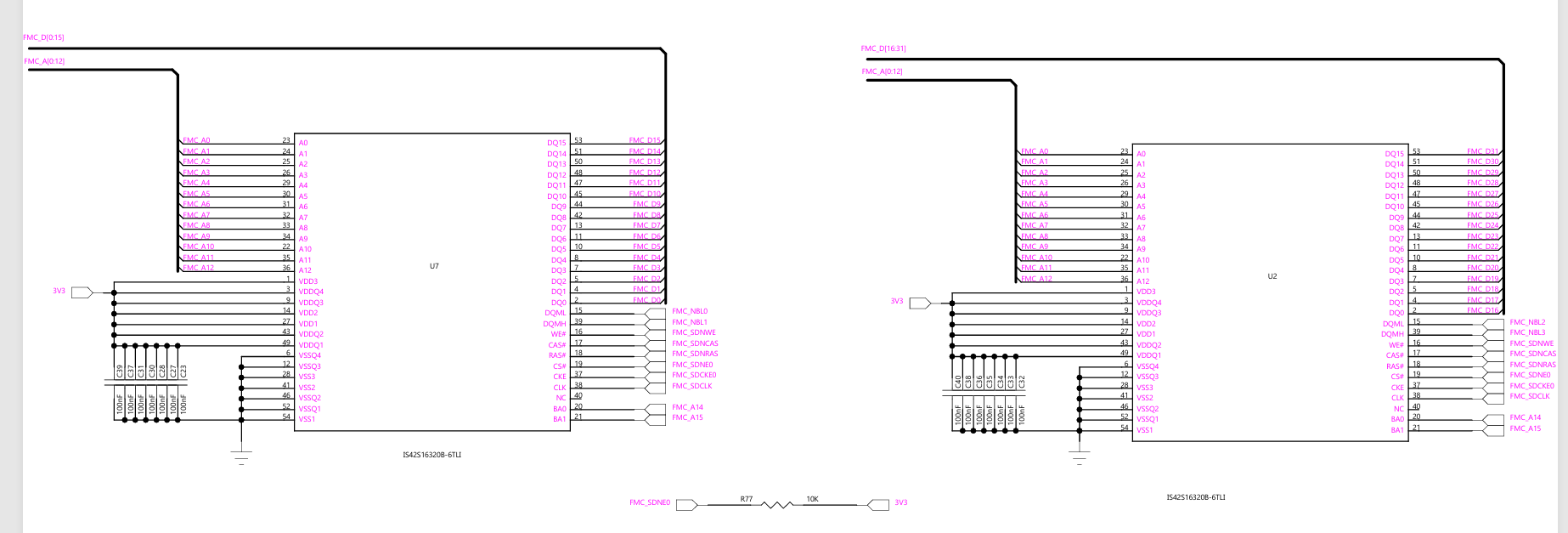

在使用LDTC+SDRAM+DMA2D外设控制800*480的液晶电容触摸屏的时候,硬件电路上存在两块W9825G6KH。因为需要使用SDRAM用来给DMA2D外设使用,原开发板例程给两块W9825G6KH都进行了初始化,内存数据长度为32Bit,使用Bank2,sdram起始地址为0xD0000000,LTDC使用的内存起始地址为0xD2000000。
我只使用一块sdram的数据线,内存数据长度改为16Bit,液晶屏却无法正常显示,只能两块sdram的数据线(32Bit)都进行初始化才可以。
经测试,将LTDC使用的内存起始地址由0xD2000000改为0xD0000000就可以使用。
一块sdram的大小为8M,地址范围是:‭0xD0000000~D0800000,两块也就是‬‭0xD0000000~D1000000。地址远小于0xD2000000,为什么还能正常运行?

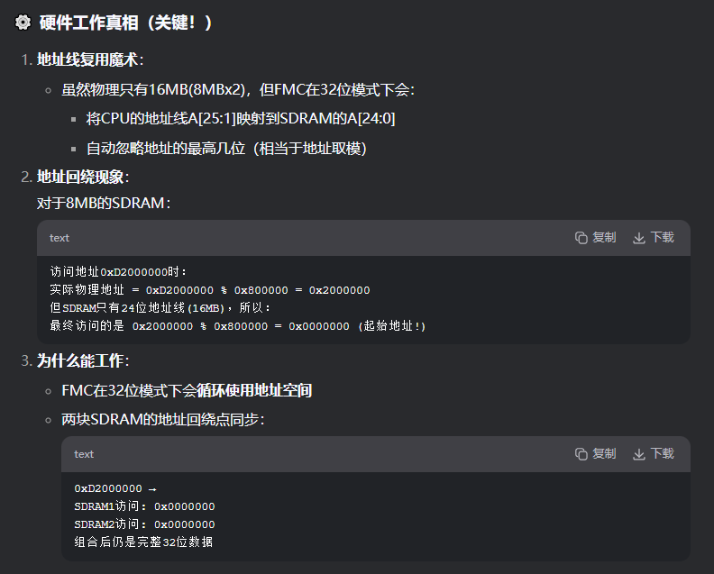

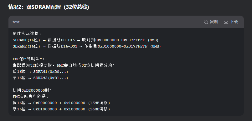

以下是我用deepseek询问的结果,我想请教一下各位大佬,情况是否属实?或者有无其他原因?这个地址回绕目前还是不太了解这个功能,是固有功能吗?

回复的不对,不挨边。两个16bit合并是下面这种合并形式,实际就跟接一个32bit SDRAM是一样的,不可能多出空间来。
Deepseek第2个截图那个是FMC静态配置AD7606,SRAM等场景下内部地址偏移。
