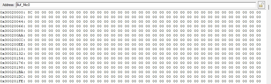

现在已经调通硅麦CLK和DATA线,H743程序也配置了DMA,使用DMA循环模式,中断正常可以触发。
当前问题:
当使用HAL_DFSDM_FilterRegularMsbStart_DMA()函数开启采集,DMA数据只有第1个字节有变化,其余为0;
当使用HAL_DFSDM_FilterRegularStart_DMA()函数开启采集,DMA数据全为0;
以上两个函数均可以进入到DMA半完成中断和全完成中断回调。
请问原因为何?

优先屏蔽Cache影响,调用SCB_DisableDCache();关闭Cache。
然后看map文件,确定你的Buf_Mic0分配到RAM3了
 楼主| 发表于 前天 10:54 | 显示全部楼层
已经关闭Cache。
查看map文件和debug模式memory监测也已经确保Buf_Mic0分配到RAM3了。

这个地方不影响,还有个地方可以看下,调试状态全速运行,看下DMA的NDTR传输个数寄存器动态变化不,也就是一直在搬运处理了没
