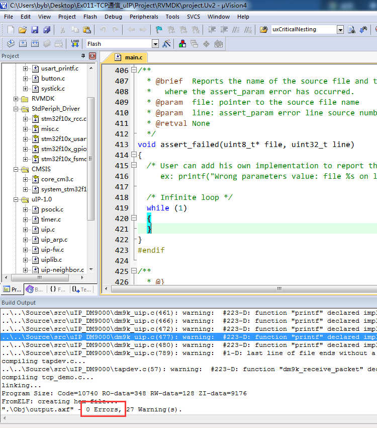

我在这里下载了一个测试,没问题啊,MDK4.72测试的。Ex011
http://www.armbbs.cn/forum.php?mod=viewthread&tid=3
 楼主| 发表于 2015-8-20 09:05:29 | 显示全部楼层
我重新下来看看。暂时用示波器看了看,写的时候片选比写允许信号早几十个纳秒,但读的时候片选和读允许基本同时,读允许还早一个纳秒左右
