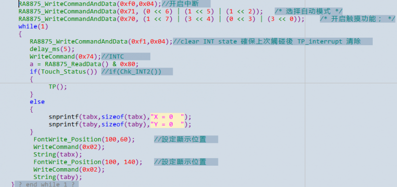

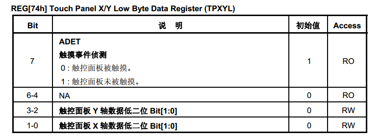

ra8875什么情况下会识别到触摸? 论坛上有人说阻抗的问题,量了下阻抗算正常,清中断每次都清了
读下图所示的寄存器位,值是表明未被触摸,还有什么会识别到触摸
调试的时候遇到以下情况:
1. 清中断后,立马读中断状态寄存器是没有触发,但是稍微隔了几条语句,就总是读到触发的状态
2. 设置成手动模式的时候,读中断状态寄存器是表明没有触发的
3. 读74h这个寄存器是表示触摸板一直没被触摸的
4.虽然一直会触发,但是我触摸屏幕的时候,大体的坐标显示是对的,只是没有触摸的时候会有触摸反应
你别的论坛上求助过,没有答案,听说这个论坛都是搞屏幕方面的高手,来求助下遇到类似情况的,谢谢了

 楼主| 发表于 2015-8-22 22:51:43 | 显示全部楼层
我的先不是读取参数的问题,现在是没有触摸屏幕,总是和识别到触摸一样
