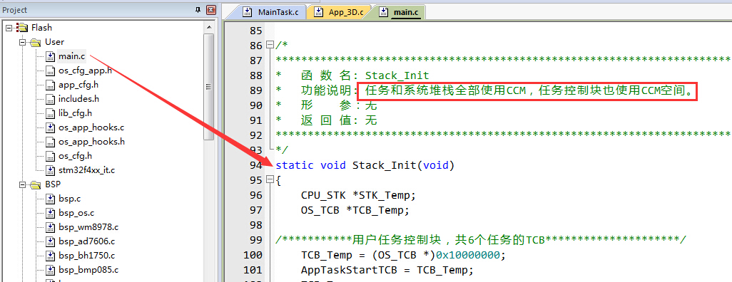

刚刚接触你们的板子, uCOS-III(FreeRTOS)+STemWin+FatFs+Lwip+UIP+USB综合Demo 这个综合 demo 功能比较强大, 准备在这个 project 基础上开发, 但V5的板子只有 1M ROM, 这个 demo 要 980K 左右, RAM 也用的差不多了. 记得版主曾说过 external flash 速度较慢, 不建议使用, 所以我试着首先把一些不用的模块拿掉, 像 LwIP, sensors, 收音机等等, 现在 hex 在 850K 左右, RAM 95K, 感觉还可能不够用, 因为我的界面很简单, 所以准备拿掉 emWin, 请问这样 ROM 和 RAM 大概能多出多少, 去掉 emwin 有什么注意事项吗, 之后是采用 ucGUI 还是像裸机中的例程一样处理显示更好些?
另外, 请问安富莱有没有直接用 ucos + 综合功能的 demo?
64K CCM 怎样使用?
多谢!

是那个汉字显示非常占用flash,占用了大概400KB,现在楼主可以采用下面的方式做汉字显示:
http://www.armbbs.cn/forum.php?mod=viewthread&tid=9046
CCM的使用写在这里了:

多谢版主提示, 一句话为我节省很多时间.
