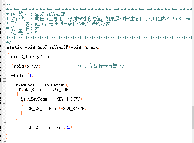

大侠们好,使用ucos-iii 如何发送、获取按键值 ??
这个图片函数里面只是发送信号量,但是如果我有多个按键值的情况该如何搞啊 ??
按键信号量
按键信号量
发表于 2015-8-28 09:25:26 | 显示全部楼层
这里是uKeyCode等于其中一个键值KEY_1_DOWN,其它的按键也需要使用时,增加等于其它按键的函数就可以了,按键的代码本身就是一个FIFO例程了。

eric2013:这里是uKeyCode等于其中一个键值KEY_1_DOWN,其它的按键也需要使用时,增加等于其它按键的函数就可以了,按键的代码本身就是一个FIFO例程了。 (2015-08-28 09:25)
好的,似乎有些明白了
