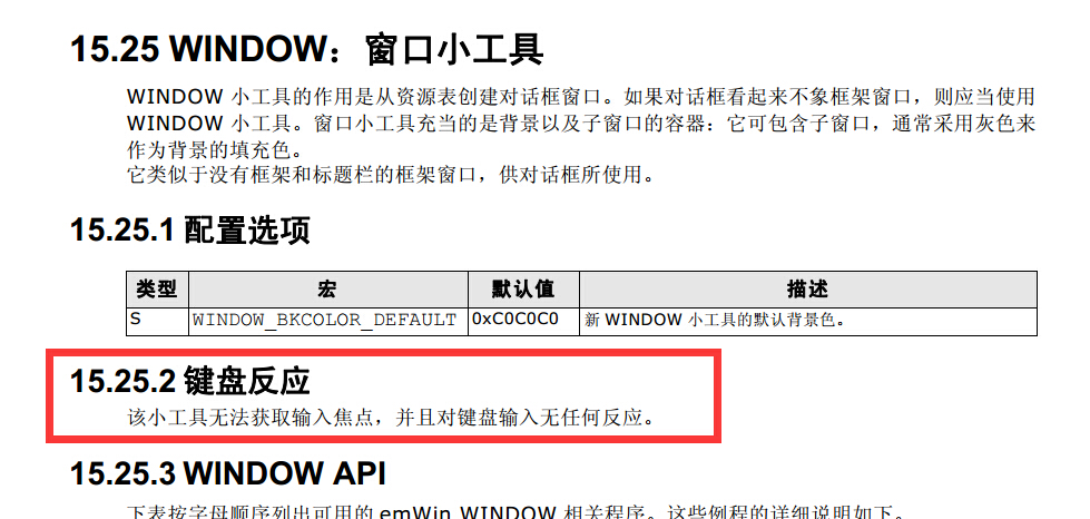

对话框用资源表创建,里面只放WINDOW,WINDOW都设置了回调函数,但是键盘消息都没收到,这是不是说明这样的对话框不能接收焦点??

是的。

我现在其他窗口都是含有WIDGET的对话框,只有这个窗口是单个的WINDOW。结果每次切换窗口的时候用BringToTop不行,现在暂且用的HideWindow把所有不显示的全隐藏。貌似是窗口属性不同所以不能通过BringToTop切换,请问你知道有什么方法可以让窗口切换简单点儿

可以,BringToTop就是针对窗口的,你的这个函数使用的参数是不是对话框的参数,用这个函数获取一下客户区WM_GetClientWindow(),参数添加对话框句柄。
WM_BringToTop(WM_GetClientWindow(对话框句柄))
