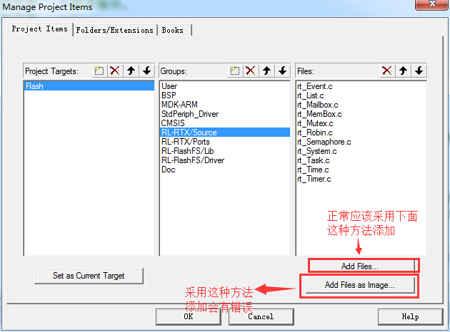

MDK出现错误FCARM - Output Name not specified, please check 'Options for Target - Utilities'
出现这种情况原因有二:
1. 在MDK工程打开的时候,任意修改MDK工程的文件夹名字以及文件夹中文件的位置。
  解决办法是重新打开MDK工程即可解决。
2. 如果添加文件的时候采用如下方法,也会出错上面的错误。
发表于 2015-9-15 09:43:53 | 显示全部楼层
的确可以解决,关闭第一次还不行,多几次就可以了,但是我出现这个问题并非上述原因,可能是MDK的问题吧,感谢![s:150] [s:149]
