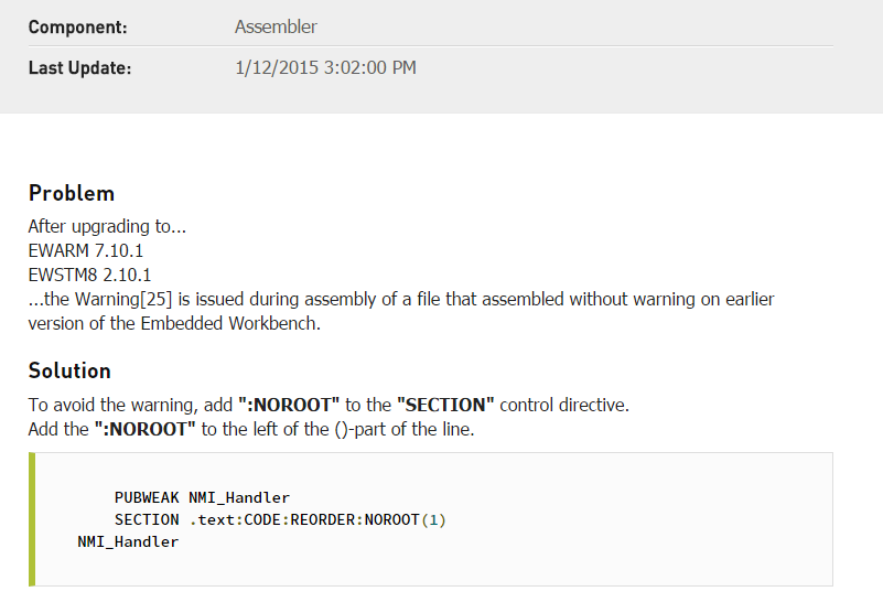

我用的 IAR 版本是 7.0,在编译执行高级篇教程的时候的时候都会出现以下Warning
* Warning[25]: Label &#39;DCMI_IRQHandler&#39; is defined pubweak in a section implicitly declared root
* Warning[25]: Label &#39;CRYP_IRQHandler&#39; is defined pubweak in a section implicitly declared root
* Warning[25]: Label &#39;HASH_RNG_IRQHandler&#39; is defined pubweak in a section implicitly declared root
* Warning[25]: Label &#39;FPU_IRQHandler&#39; is defined pubweak in a section implicitly declared root
* Linking
* stm32-f4.out
* Converting
* Performing Post-Build Action
* Total number of errors: 0
* Total number of warnings: 92
百度後发现一篇解答
原处:http://www.amobbs.com/thread-5571772-1-1.html
* 在
* SECTION .text:CODE:REORDER(1)
* 改成
* SECTION .text:CODE:REORDER:NOROOT(1)
* 或
* SECTION .text:CODE:REORDER:ROOT(1)
* 注意 NOROOT和 ROOT 的区别,如果NOROOT表示如果符号没有被关联的时候是被优化掉的,
* 如果想不被优化则使用ROOT.
照着做确实可以消除Warning,但却还是不太了解NOROOT跟ROOT的用途
我怎麽知道他会不会被优化掉,我怎麽知道优化了以後会对程序造成什麽影响???
顺带一提,在不修正Warning的情况下。程序仍然可以正常运行。

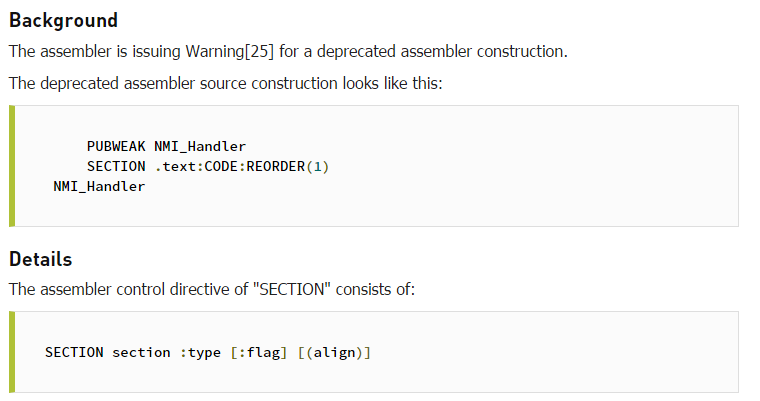

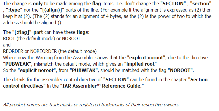

下面是IAR官方对这个问题的解答。地址
