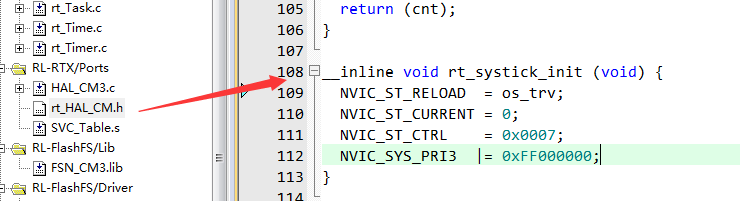

比如在UCOS里面,开始会设置哪个定时器当作时系统滴答时钟,然后再滴答时钟中断里面调用ostimerick函数进行调度处理。
而在CMSIS-RTOS中找不到这样的操作?请教谢谢。

发表于 2015-9-17 22:23:09 | 显示全部楼层
回 freertos 的帖子
freertos:
你是,那keil自带的RTOS RTX呢
62
77
263
263
 楼主| 发表于 2015-9-18 14:51:46 | 显示全部楼层
eric2013:
 (2015-09-17 22:23)
你好谢谢,这里做systick初始化,那systick到时对任务调度的处理函数在哪?还请再指教下

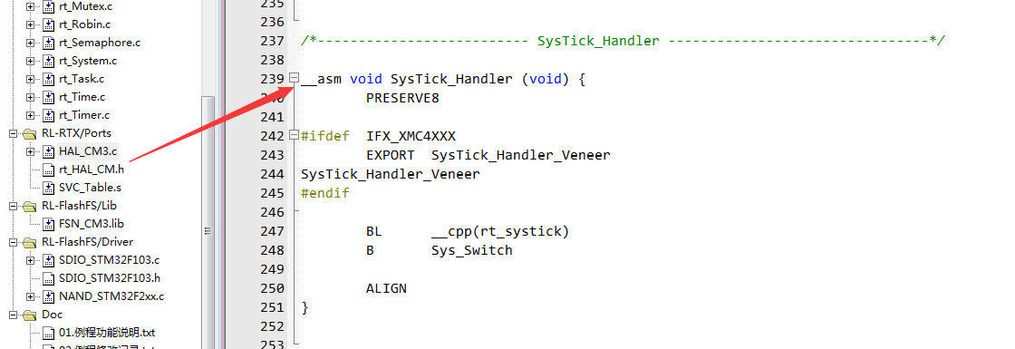

 楼主| 发表于 2015-9-18 16:05:00 | 显示全部楼层
eric2013:
 (2015-09-17 22:23)
你好,那systcik中断处理函数在哪?freertos和UCOS不是要在这个中断里面做任务时间处理吗
发表于 2015-9-18 18:09:18 | 显示全部楼层
回 freertos 的帖子
freertos:
RTX的在这里,上面的那个只是初始化。
