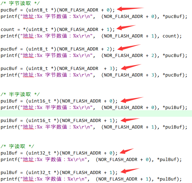

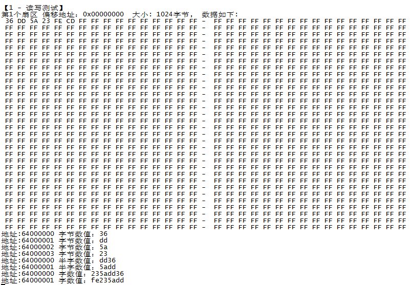

以前对于NOR Flash的访问基本都是2字节对齐进行读取,基本都是没问题的,没有实际测试过字节读取,
今天实际测试了下,也是没有问题,而且不需要做字节对齐(也就是保证NOR Flah的16位访问模式)
NOR Flash的前6个字节存入如下数据:
NOR_WriteHalfWord(0x0000, 0xDD36);
NOR_WriteHalfWord(0x0002, 0x235a);
NOR_WriteHalfWord(0x0004, 0xCDFE);
下面是字节,半字和字的读取:
uint32_t *pulBuf;
uint16_t *puiBuf;
uint8_t  *pucBuf;
读取结果如下:

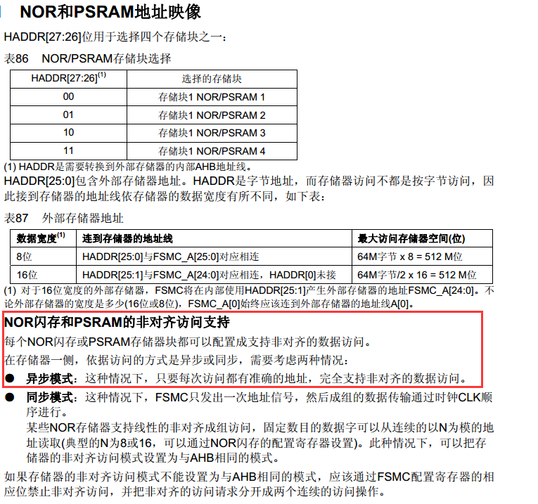

可以正确读取的原因分析:
1. FSMCDE 16BIT访问模式说明:
2. 比如我们读取16BIT NOR Flash地址0x6400_0001地址的字节数据,实际上NOR Flash接收到地址
应该是0x6400_0000,由于是16BIT访问,所以直接读出的就是两个字节,而高字节对应的数据就是地址
0x6400_0001所以对应的数据。

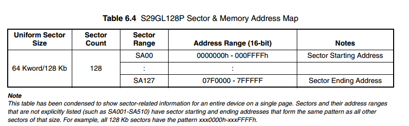

1. 对于扇区擦除操作,写入扇区的绝对首地址即可。
NOR_EraseSector(0x00000)  //128KB
NOR_EraseSector(0x20000)  //128KB
NOR_EraseSector(0x40000)  //128KB
2.  写入数据的时候也要注意,因为每次写入的是2字节的数据,下次写入的时候注意地址,比如:
实际写入结果就是在1楼贴的图。
