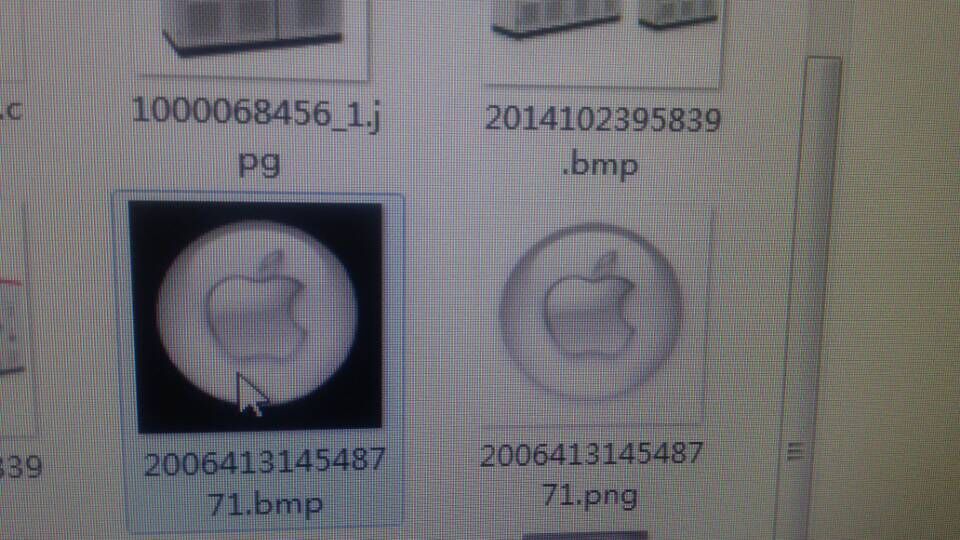

看到你们的   在emwin上显示带透明颜色的图片,用到IconWorkShop软件,我下载的是最新的软件,可是另存出来的图片变成了黑色,周围透明的都变成了黑丝,不知道为什么,急求,谢谢了

 楼主| 发表于 2015-10-14 18:11:27 | 显示全部楼层
就是这样的结果

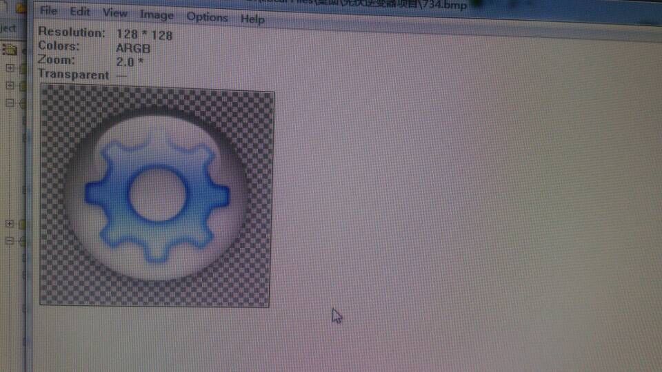

发表于 2015-10-14 20:32:59 | 显示全部楼层
一定要找带透明色的PNG或者ICO图片,看我这里的导出方法:
http://www.armbbs.cn/forum.php?mod=viewthread&tid=12660
51
一起来学习
 楼主| 发表于 2015-10-15 09:23:29 | 显示全部楼层
好像可以了,我再看看,谢谢[s:143]

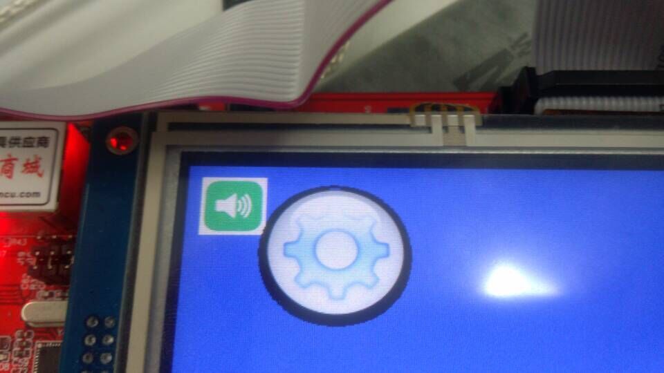

 楼主| 发表于 2015-10-15 16:38:26 | 显示全部楼层
还有点小问题,显示出来的图片不是边缘透明的,变成黑色的了,不过本来是正方形的,结果显示出来的黑色是边缘圆形,不知道为什么?要是没有显示透明成功,那应该是显示正方形的黑色轮廓才对,帮忙看一下,谢谢

116767
发表于 2015-10-16 09:01:54 | 显示全部楼层
回 emwin爱好者 的帖子
emwin爱好者:[s:123]  (2015-10-15 16:43)
把你的这个图片发给我,我试试。出现这种情况按说不应该。
