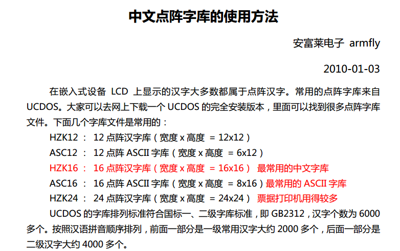

2.void _LCD_ReadAsciiDot(uint8_t _code, uint8_t _fontcode, uint8_t *_pBuf)中使用到的ASC12.c和ASC16.c这两个文件是怎么用的,这里面的数组
内容代表什么含义?应该怎样使用这个数组。解释下
    /* 将CPU内部flash中的ascii字符复制到buf */
    memcpy(_pBuf, &pAscDot[_code * (font_bytes / 2)], (font_bytes / 2));
谢谢咯,lcd驱动一直就困扰在这几个问题上。
116767
发表于 2015-10-22 15:08:47 | 显示全部楼层
1. 这个问题群主在群里面不是回复了吗。具体还真得请教他了。
2. 这个两个文件是来自ucdos的点阵字库文件。
     代表的是点阵数值。就是一个点一个点的像素点阵啊。
有个这个文件的,看了没,讲解已经比较清楚了:

如果asc16.c是从空格开始的话,那这个lcd的代码里就有点问题。
    空格的ascii码是0x20,如果我现在要显示'A'(65),那么这个时候执行memcpy(_pBuf,&pAscDot[65* (32 / 2)],(32/2));得到的就是65+32 = 97(‘a’)咯。我刚才问群主,群主说asc12这个数组是从NULL字符开始的,就是按照标注的ascii码表来的,只不过把前面32个加上空格共计33个字符都做成了空格。那么asc12按照上面那个pAscDot[_code * (font_bytes / 2)],是能够正确的在数组中查询到对应的asc字符的。
