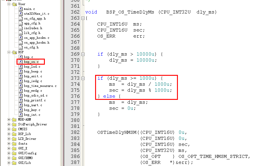

在bsp_OS.c文件里面的延时函数有问题,只要>=1000ms实际就延时1ms,里面代码错误,大家注修改下代码

发表于 2013-9-5 21:27:27 | 显示全部楼层
谢谢楼主发现的问题。后面我发一个通告
115711
发表于 2013-9-6 10:53:36 | 显示全部楼层
这个是官方那边搞错了,我也没有细看。
应该改成这样,官方的写反了
sec  = dly_ms / 1000u;
ms   = dly_ms % 1000u;
