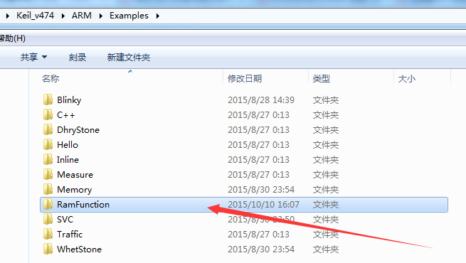

为了规避在操作flash时,uart接收中断丢数据的情况,想把向量表和中断函数都放ram里,然后直接在ram里操作,然后flash还可以正常擦写,这种可以实现吗?

这个可以有:
首先向量表可以放在RAM里面,在这里设置:
函数也可以设置到RAM中,可以参考MDK安装目录中的这个例子(这个是MDK4.74里面的截图):

试过了,函数可以放在ram里,但是如果擦写flash的时候,ram里的中断依然会受到影响

看来只能换别的方法来避免丢中断数据了。
 楼主| 发表于 2015-11-11 20:27:36 | 显示全部楼层
实验成功了,这样可行。
